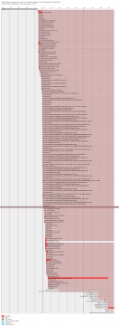

J'avais transmis un fichier créé depuis la version jessie de debian
le voici depuis une version stretch sur la même machine mon-boot-stretch.svg
Purée que j'aimerai avoir ce démarrage aussi rapide... ça signifie que l'ordi est loin de se traîner en tout...

J'ai utilisé les commandes découvertes ici et ça me donne le beau graphique suivant.
C'est joli mais je n'y comprends pas grand chose. Ce que je vois :
- NetworkManager-wait-online.service (7.366ms) ;
- une marche à la ligne run-user-792400015.mount.
Le premier tiret semble indiquer que le démarrage réseau prend la moitié du temps de boot, mais est-ce normal ou pas ? Aucune idée.
Quant au second, il a à voir avec mon utilisateur principal (dont 792... est l'ID). Mais pourquoi lui et qu'est-ce que cette marche veut dire ? Aucune idée non plus.
Si quelqu'un qui comprend ça mieux que moi peut me l'expliquer, ce serait le pied !

Il cherche/attend la partition ou aurait été "swappé" le système pour la reprise après veille.
- DbFr871
- Messages : 1164
- Inscription : 17 mai 2016, 20:48
- Localisation : Nègrepelissien
Merci Lol
Mais quel service demande cela...
y aurait pas une commande pour l'indiquer ?
Debian 12 XFCE-64bits-HP i7
- Messages : 5078
DbFr871 a écrit : 19 oct. 2017, 13:39Merci Lol![]()
Mais quel service demande cela...![]()
Aucune idée...
J'ai ce problème aussi et je n'ai pas encore trouvé le temps de chercher.
