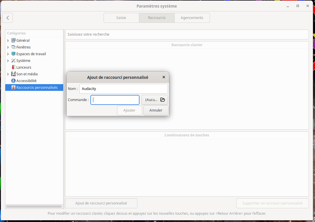

Quand j'en suis à cette étape :
Impossible d'entrer le raccourci.
Quelque chose m'échappe.

Ben, dans la case de saisie "commande", il te demande de saisir le nom de la commande qui lance l'application. Dans ton cas, "/usr/bin/audacity". Puis ajouter.
Enfin, tu définis la combinaison de touches pour le lancer et le tour est joué.

Ça y est, j'y suis arrivé grâce encore à ton aide...
Merci encore.
Résolu
