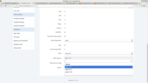

J'avais compilé plusieurs PHP7, mes vhosts sont déjà configurés pour l'utiliser:

A ce niveau j'ai repassé mes vhost sur la version php par défaut dans ispConfig

Je viens de lire une suggestion de Till qui me semble très judicieuse...
Compiler php5.6 et l'ajouter aux version php supplémentaires de ispConfig.
Il vaut probablement mieux le faire avant la migration, ça permet de rester sur php5.6 pour les application web qui ne peuvent pas fonctionner avec php7...

Utiliser en parallèle PHP 5.6 et PHP 7 le temps de migrer les projets me paraît en effet être le meilleur plan.
