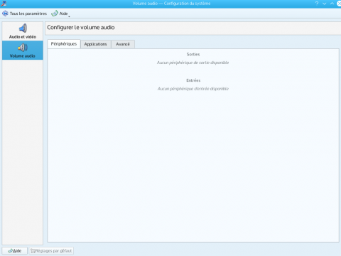

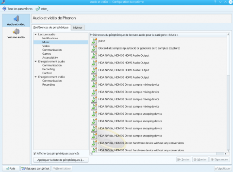

Comme je ne savais pas où ni comment chercher, j'ai commencé par cliquer partout où je pensais pouvoir trouver un ou des paramètres pour le son.
Grâce à une des deux icônes en forme de haut-parleur de la barre des tâches, j'ai pu accéder au mixeur de KDE. J'ai choisi C-Media CMI8738 comme mixeur à la place de HDA NVidia dont j'ignorais jusqu'à l'existence, ce qui m'a permis de continuer à chercher en musique.
Je n'ai pas beaucoup avancé depuis, seulement trouvé que les deux icônes haut-parleur de la barre des tâches correspondent à la partie Matériel / Multimedia de la configuration système de KDE, sans savoir quoi faire de cette information.

Cela étant, je ne comprends pas non plus pourquoi ma carte graphique entre dans la catégorie « audio device ».
lspci | grep "VGA compatible controller"
01:00.0 VGA compatible controller: NVIDIA Corporation GF108 [GeForce GT 630] (rev a1)
lspci | grep Audio
01:00.1 Audio device: NVIDIA Corporation GF108 High Definition Audio Controller (rev a1)
03:06.0 Multimedia audio controller: C-Media Electronics Inc CMI8738/CMI8768 PCI Audio (rev 10)
Est-ce qu'il y a moyen d'empêcher ça ou est-ce que ça n'a pas la moindre importance ?

J'ai des problèmes de son depuis hier...
Je ne sais pas pourquoi le système a tout d'un coup placé la carte son hdmi devant la carte son intégrée de la carte mère...
lol a écrit : 25 nov. 2017, 17:18 J'ai des problèmes de son depuis hier...
Pile comme chez moi, même si j'ai une carte son séparée et que celle de la carte-mère est désactivée dans le bios.
Pour le moment, la seule piste que j'ai trouvée pour les inverser propose d'éditer et modifier le fichier /etc/modprobe.d/alsa-base.conf. Fichier que je n'ai pas (ça serait trop beau !).

Comment savoir s'il est bien lancé ? J'ai regardé dans la configuration de KDE / Espace de travail / Démarrage et arrêt / Démarrage automatique mais c'est vide. J'ai seulement «  Démarrer avec une session vide » dans Session de bureau. Au besoin, je posterai des copies d'écran, si tu n'as pas un KDE sous la main pour comprendre de quoi j'cause.
