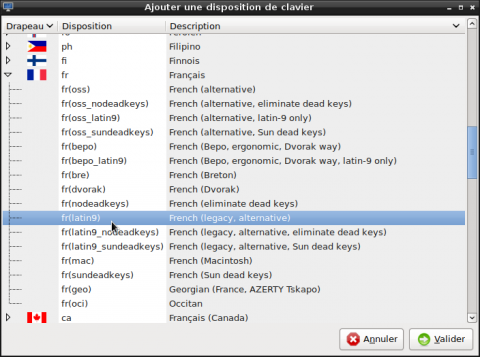

Installe le paquetage gxkb (X11 keyboard indicator and switcher)
EDIT Comme le signale Paskal dans son message (plus bas)
xxkb conviendra mieux que gxkb
puis, une fois le paquetage installé,
click droit sur la barre des tâches pour faire afficher le menu contextuel
dans lequel tu cliqueras sur Ajouter / Enlever des éléments au tableau de bord
Dans la fenêtre Préférences du tableau de bord qui va s'ouvrir,
l'onglet Appliquettes du tableau de bord sera déjà sélectionné.
Clique sur le bouton +Ajouter
Dans la fenêtre Ajouter un greffon au tableau de bord
clique sur le greffon nommé Gestionnaire de dispositions de clavier
Ensuite, clique avec le bouton droit de la souris sur le drapeau à droite dans la barre des tâches
et, dans le menu contextuel qui s'affiche,
clique sur Paramètres de « Gestionnaire de dispositions de clavier »
Décoche la case labellisée Garder les dispositions du système
puis clique sur +Ajouter
et clique le petit triangle à gauche du drapeau français pour développer les différentes dispositions :
…et je te laisse continuer … :icon_biggrin:

Salut MicP :icon_e_smile:
Ah c'est super :023:
Je n'aurais jamais pensé à aller voir là ! Merci et bonne journée :icon_biggrin:

En vérifiant, je n'ai pas gxkb installé mais xxkb, en automatique.
L'appliquette était déjà disponible, je n'ai eu qu'à l'ajouter dans mon Lxpanel.
Le fichier de configuration modifié est ~/.config/lxpanel/LXDE/panels/panel :
