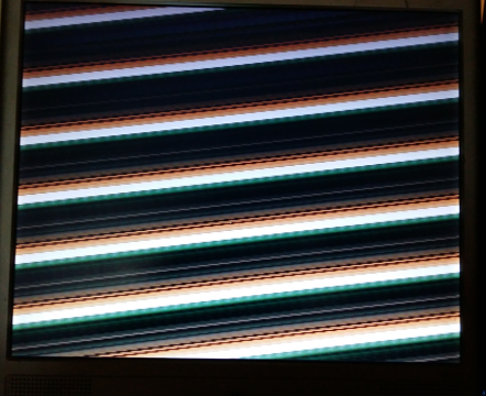

crash lcd , carte graph ?
test fps avec glxinfo en console,
lorsque je clique pour fermer la fenetre glx ou bien si j'appelle firefox par l'icone au lieu de la console j'ai le lcd qui crash une fois sur deux
et les TTY ne sont pas accessible , j'ai tenter de regarder les log mais je vois rien qui pourrais m'apprendre quelque chose...
rappel : je n'utilise plus les driver proprio Nvidia je suis via Nouveau (es-ce le probleme ?)
et pas de xorg.conf non plus (on en a apparement plus besoin)
apparemment le rafraichissement moniteur en serais la cause...

Grhim a écrit :apparemment le rafraichissement moniteur en serais la cause...
J'ai plutôt l'habitude de voir un écran noir quand l'écran n'aime pas le fréquence, non ?

Grhim a écrit :test fps avec glxinfo
glxinfo ou glxgears ?
Si c'est un écran externe, l'OSD (menu intégré) est-il encore opérationnel ? Que se passe-t-il si tu l'éteins et le rallumes ?
lol a écrit :J'ai plutôt l'habitude de voir un écran noir quand l'écran n'aime pas le fréquence, non ?
C'est vrai, mais il y a aussi des cas limites où l'écran essaie d'afficher l'image alors qu'il ne peut pas.
Pour info, j'ai une carte mère à chipset Nvidia avec GPU intégré GeForce 7100 et pilote nouveau qui se bloque totalement dès que je lance glxinfo. Par contre glxgears fonctionne normalement.
Je suis de l'avis de Grhim … la dernière fois où j'ai vue un écran afficher un truc pareil c'était sur un LCD qui n'aimait pas le taux de rafraîchissement ou la résolution envoyé. Quel est le model de l'écran ?

D'un autre côté, les actions citées dans le message initial qui déclenchent le phénomène ne sont pas censées modifier les fréquences de balayage ni la résolution.
Alors , le moniteur est un HPvs17
il reste comme sur l'image

Grhim a écrit :il reste comme sur l'image
Est-ce que l'OSD fonctionne encore ? Si oui, affiche-t-il le même mode graphique (résolution et fréquences) qu'en fonctionnement normal ?

pour l'OSD , Non malheureusement je n'arrive pas a mettre l'ecran en optimal il ne vois rien au dessus de 1024* alors qu'avec les drivers Nvidia c'etait ok , mais ous nouveau impossible, sauf si j'ai oublier une astuce evidement

Grhim a écrit :pour l'OSD , Non malheureusement je n'arrive pas a mettre l'ecran en optimal il ne vois rien au dessus de 1024*
Qui ne voit rien ?
Quel rapport avec l'OSD (On-Screen Display, le menu intégré à l'écran qui permet de régler diverses choses comme le contraste, la luminosité et d'afficher des informations sur le signal reçu) ?
le moniteur affiche : resolution maximal 1280 x 1024 à 60 Hz , resolution actuel 1024x...
et le moniteur dans le menu est lui sur 1280x
c'est sur debian qu'au niveau resolution elle ne vois pas plus que 1024
En fait je pense que Pascal te demande si, quand tu a l'affichage qui part en cacahuète tu peux tout de même afficher l'OSD, et si oui quel est la fréquence et la résolution en cours.

et pour me contredire le glxgears d'aujourd'hui ne fait pas geler le moniteur ...
je testerais des que ca arrive

Vérifie si les connecteurs du cordon (côté carte graphique et côté écran) sont biens enfoncés. On sait jamais…
Messages : 6182
ça me rapelle une CG qui partait en live pour cause surchauffe. Et forcement, glxgears ça les fait chauffer ...

et la derniere : etant sous enlightenement ca faisais plus d'un an que je n'avais pas été sur kde5, resultat : apres l'ecran de login, il se lance, le K arrive et vlan , comme sur la photo , et l'ecran ne montre pas le menu du moniteur
Donc si tu n'arrive pas a avoir le menu de l'écran il est fort probable que ça vienne de l'écran. Peux tu tester avec un autre écran pour confirmer cette hypothèse ?
Messages : 6182
pas forcément. Lorsque l'écran reçoit des infos incohérentes de la CG, il n'arrive pas à afficher quoique ce soit, y compris son menu.
