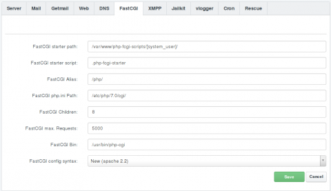

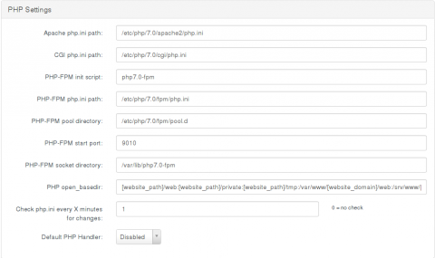

Pour être tout à fait franc je sais que ça va être la merde à cause de php... et je vais temporiser!
Si tu tourne en plus avec ispconfig il faudra le re-configurer...
J'ai commencer à bosser dessus car il faudra bien en passer par là:
- Arrêt du serveur web
- upgrade + dist-upgrade
- upgrade éventuellement et reconfiguration de ispconfig comme suit
- Vérification et reconfiguration des vhosts
- Vérification de toutes les confs (les php.ini et autres fichiers customisés).
- redémarrage du serveur web.
J'attends encore un peu car sur certaines machines j'ai presque 90 vhosts... j’appréhende un peu!
Je n'ai pas regardé le côté mails, mais je crois qu'il n'y a pas de chamboulement comme avec php.
