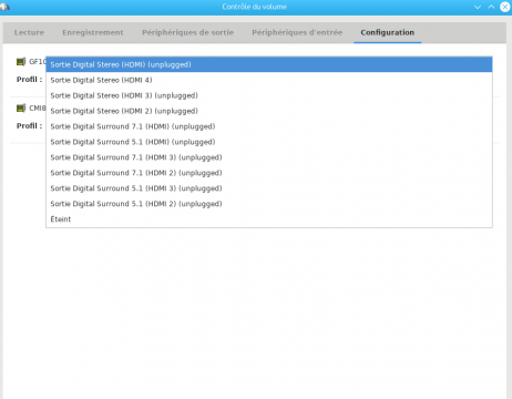

Si je ne peux pas changer l'ordre des cartes, même seulement pour une question de principe ou de « logique », tant pis. :icon_wink:
L'onglet Configuration de Pavucontrol propose de nombreux choix pour chacune des cartes. Ceux qui ont été fait par défaut (le premier de chacune des deux listes) ont l'air de convenir alors je ne vais pas les essayer tous pour risquer de tout casser. :icon_biggrin:

marcastro a écrit :l'ordre des cartes son n'a pas d'importance; c'est dans pavucontrol que tu choisis la carte que tu veux.En ce qui me concerne je n'ai jamais rien modifié dans le fichier client.conf ni dans default.pa.
Pavucontrol est moins sympa avec moi, il me recolle à chaque fois la carte son hdmi en carte son principale...
