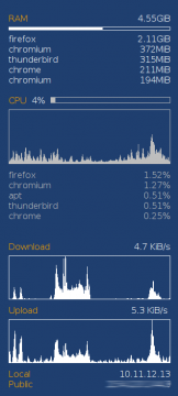

Celui là, sans la météo
le conkyrc est disponible sur le lien https://memo-linux.com/comment-installe ... ntu-12-04/
Je ne suis pas d'accord avec toi sur l'intéret de conky (ou équivalent ) pour un live CD.
Au démarrage, il est utile pour savoir si le réseau est fonctionel, si il reste suffisament de mémoire, l'espace disque dont dispose la machine, et la température CPU (pour du diagnostique c'est bien utile de savoir que le radiateur est complétement encrassé!).

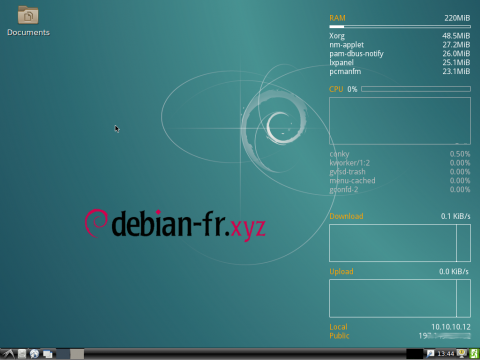

Si vous tombez d'accord sur un conky un peu plus élaboré que ce que je propose et si vous me donnez le .conkyrc et les fichiers de conf je l'ajouterais, pas de soucis.
Voici pour l'instant ce à quoi j'ai pensé, c'est évidemment une simple proposition (Les titres du conky devraient être rouge Debian).
J'ai fais ma mauvais tête sur ce coup bien évidemment (j'ai fais comme si j'étais de mauvaise humeur...) :icon_wink:

Merci!Tachyon a écrit : 25 mars 2017, 14:02je trouve ce screenshot superbe , sous Lxde de plus !! beau travail !!
