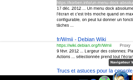

Une barre horizontale a fait son apparition dans ma fenêtre d'ordinateur, elle traverse tout l'écran et est visible sur toutes les fenêtres.

Je sais, ça ne l'est pas vraiment. J'm'attendais pas à avoir de réponse pour ça. Cette ligne est visible partout et change de dimension verticalement en gardant toute son horizontalité quand je change le thème du sytème.

Si la ligne est visible sur une capture d'écran, ce n'est pas un problème matériel lié à l'écran ou à sa liaison avec le GPU.

Sur la capture d'écran, ce n'est pas une ligne, mais parait être une "barre", qui vient bien séparer le navigateur...
et sur le bureau, toujours cette barre ?

Je pense pas que ce soit du coté logiciel non plus. car le nouveau compte Invit que j'ai créé n'a pas ce problème. Je crois que c'est une image que j'ai défini comme papier peint, croyant que ce serait un fond d'écran, qui fait des sienne. Où sont stocké les papier peint dans l'arbre des répertoires?
gfroid
J'ai trouvé c'était quoi. Dans le gestionnaire de peaufinage des fenêtres, j'avais accidentellement accroché sous l'onglet compositeur l'option : afficher des ombres sous les fenêtres dock.

Ah... j'l'disais bin que c'était une barre et non une ligne... :wink:
C'qui veut dire, qu'il n'y avait aucune ligne ou barre sur le bureau... :wink:
