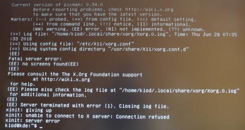

Par contre, j'ai suivi les trois instructions à la lettre mais j'ai comme un souci au redémarrage :
[85.422577] systemd-logind [2647]: Failed to start user service, ignoring: Unknown unit: user@1000. Service
Le résultat/message est le même avec un autre utilisateur.
J'ai quand même tenté startx, pour voir si j'obtiendrais plus de précisions ou un meilleur résultat. Pas terrible ! Je ne peux pas voir le texte complet alors j'ai fait une photo de ce qui était visible sur l'écran, au cas où.

J'ai repris le lien de debian-facile et installé systemd-sysv qui manquait à l'appel. Tout fonctionnait sans jusqu'à présent mais bon… pourquoi pas. En tout cas, maintenant, je n'ai plus de message à propos de Unknown unit: user@1000. Service.
Par contre, la machine ne démarre toujours pas. J'ai bien tenté de supprimer /etc/X11/xorg.conf après en avoir fait une copie mais ça n'a rien changé.
piratebab a écrit : Le driver nvidia est parfois difficile à purger completement. Essaie le script sgfxi
Je vais me renseigner à propos de ce script parce que j'ai eu une drôle de surprise.
apt --purge remove nvidia-driver xserver-xorg-video-nvidia a suppnimé pas mal de paquets :
dpkg.log a écrit :2018-06-28 06:27:16 remove nvidia-driver:amd64 390.59-1 <none>
non; j'avais essayé et même résultat, pas d'écran pas de souris et pas de clavier.

J'ai eu une mise à jour des pilotes nvidia ce matin, et du serveur xorg, mais toujours le même résultat.
Messages : 5870
essaie un purge avec nvidia*
tu peux voir si il en reste avec
dpkg -l | grep -i nvidia
Il te faudra peut être forcer la regeneration de l'initramfs , avec une cmd du genre update-initramfs
J'ai utilisé la commande aptitude purge '~i nvidia'. Tous les paquets listés par aptitude search '~i nvidia' ont été désinstallés ainsi que dkms glx-alternative-mesa glx-diversions libxnvctr10 linux-headers-4.16.0-2-amd64 linux-headers-4.16.0-2-common linux-headers-amd64 module-assistant update-glx.
rc  nvidia-support	20151021+8
Mes ennuis ne sont pas terminés pour autant. J'ai bien utilisé la commande update-initramfs -u mais, au démarrage suivant, j'ai eu un semblant d'espoir vite éteint par le message "Logging in klod System is booting up. Unprivileged users are not permitted to log in yet. Please come back later. For technical details, see pam_nologin (8)" avec un bouton "OK" pour seule réponse possible.
Est-ce que mes problèmes s'aggravent ou juste moi qui ai perdu le fil ? :017:
