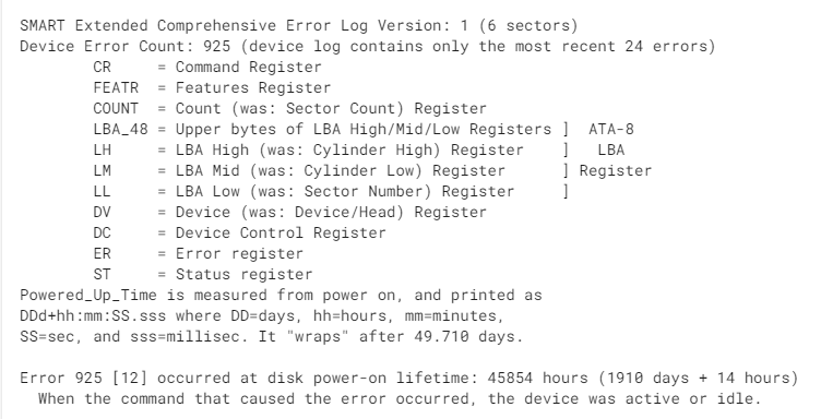

Merci, poru le smart j'en ai un également (j'ai aussi changé le SSD de l'OS et le HDD de plex ( les deux autres sont en Raid ) .piratebab a écrit : 27 juin 2023, 10:19 Est ce que tu as vérifié les disques de stockage (outils SMART), et la RAM (memtest).
Tu peux aussi faire subir un stress test à ta machine pour voir si ça reproduit le problème.
C'est peut être aussi un problème tout bête: un logiciel programme un arrêt différé (avec rtclock par exemple). je ne sais plus comment on vérifie si un arrêt à été programmé avec rtclock, mais tu devras trouver facilement sur internet.
J'ai un dès deux disques raid sur lequel j'ai des erreurs qui ne semble pas affecté le Raid, mais je pensais pas que cela pouvais avoir un impact ( le système n'est pas sur le raid)
je vais regarder pour rtlock :) merci
