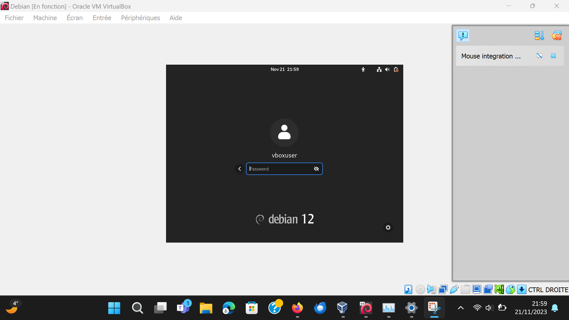

Bonsoir,
Je souhaite installer Debian 12 sur mon pc sous Windows 11, via Virtualbox, sans interface graphique
Je récupère l'iso (torrent debian-12.2.0-amd64-netinst.iso) , je lance virtualbox et à aucun moment on me demande si je veux une installation graphique, ma langue, nommer ma machine etc... Comme on peut le voir par exemple sur ce tuto.
Tous les paquets se chargent, et je me retrouve avec une Debian dont je ne peux pas me servir, car le nom d'user ne correspond pas à celui que j'avais donné sous Virtualbox :
J'ai du rater quelque chose, mais je ne vois pas quoi.
J'en suis à ma deuxième installation avec le même problème

Je pense que mon problème vient de virtualbox, car le nom qui apparait pour me logguer est vboxuser, ce nom est apparu tout seul, ce n'est pas moi qui l'ai rentré. Vboxuser comme virtualbox user. Donc oui, faut sans doute que je regarde dans les options de virtualbox. J'ai eu ce soucis là aussi avec une ubuntu sur virtualbox, l'user qui apparaissait au log s'appelait aussi vbuser.

Regarde mon premier post, le log s'appelle vboxuser. Je n'ai jamais choisi ce nom d'user, et il ressemble à virtualbox user. On dirait un reglage par défaut, quand l'installation est lancée via virtualbox.

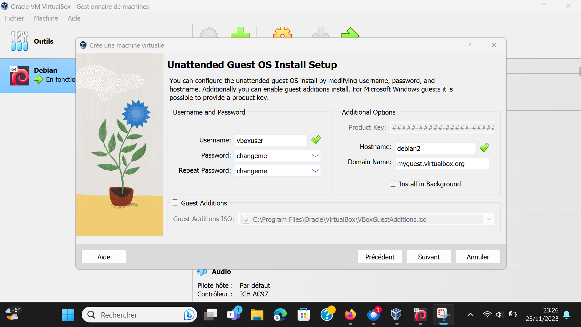

Je relance mon installation et scrute les options une par une, je tombe sur cette étape :
On voit notre vboxuser, mais par contre si je tape le mot de passe indiqué (et mis pas défaut) je ne peux me logguer. A mon installation, arrivé à cette étape, j'avais mis mon identifiant plus le mot de passe, mais je ne le retrouve pas sur ma debian (même en tapant "not listed) . J'étais en qwerty, mais j'ai compensé.
L'étape juste avant me donne :

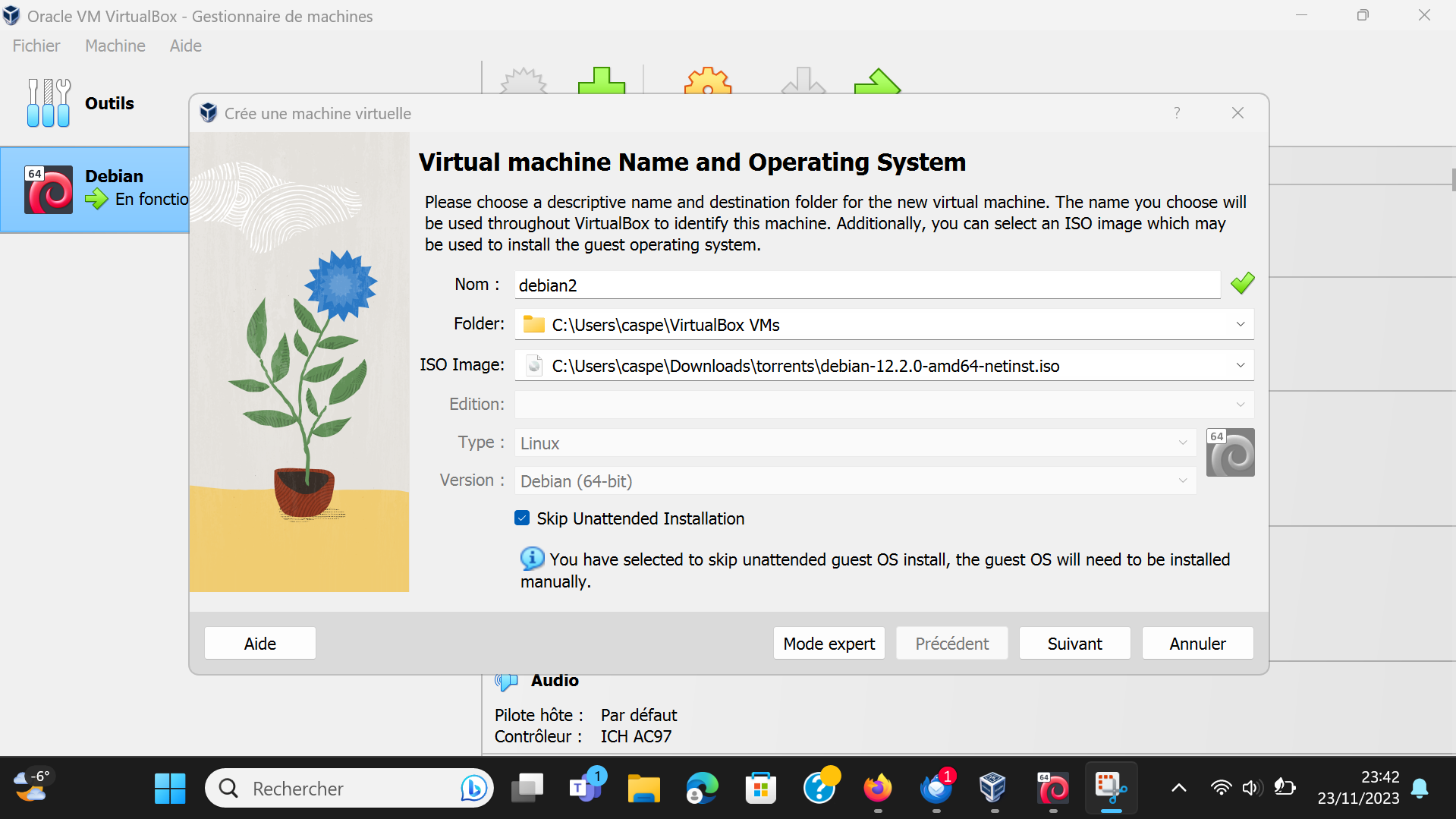

Je n'avais pas coché "skip unattended installation" , j'ai regardé la doc peut être que cela pourrait avoir un lien avec mon problème.
Je réessayerai demain, en décochant l'option.

C'est ce que je supposais : Unattented Guest OS Install.....
Ta VBOX est configurée pour une installation automatique donc tout fonctionne parfaitement ! :lol:
Si tu ne comprends pas (bien) la GUI en Anglais, paramètre la pour avoir du Franzuse ou utilise un traducteur comme Deepl.
En passant, ton MdP est : changeme (change-moi) :003: Dis.... tu nous as fait un GAG ?... une caméra cachée ?

ungars a écrit : 23 nov. 2023, 23:48 Je n'avais pas coché "skip unattended installation" , j'ai regardé la doc
Un billet de blog n'est pas la Documentation
sur le site de téléchargement officiel (que je n'ai pas visité depuis longtemps) il doit y avoir un guide en PDF et même peut-être une traduction FR.
Procure-toi ce guide afin de bien comprendre les options disponibles,
ça va te faire gagner du temps, même si il ya un peu de traduc à faire :wink:

Bonne nouvelle, l'installation est en train de se réaliser, et j'ai eu le droit aux questions qui me manquaient en cochant l'option.

Oui j'aurais du regarder la signification de cette option, elle était décochée par défaut, et doit très certainement être assez récente car je n'avais jamais été confronté à elle.
