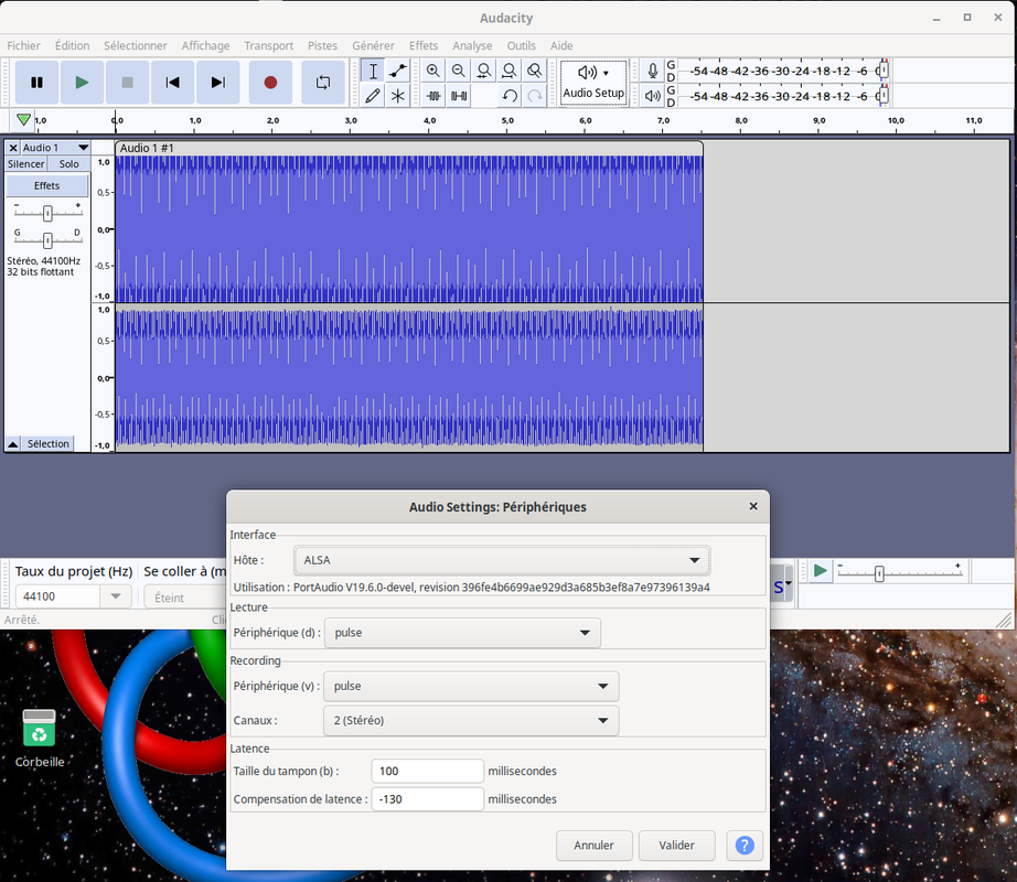

Là sous cette distribution, quand je lance Audacity en enregistrement,
que ce soit avec ou sans la lecture d'une vidéo (application audio interne, ou sur Mozilla) voilà ce que j'obtiens :
Une sorte de larsen, au son très binaire comme ça d'apparence.
Je ne vois pas d'où il provient.

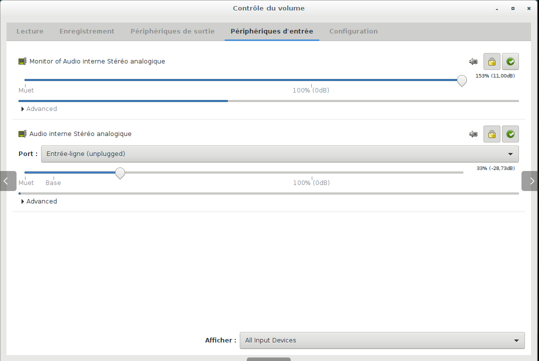

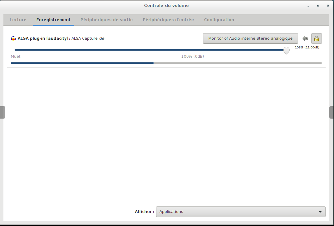

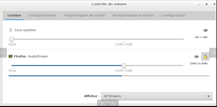

Dans les distributions Linux précédentes (Debian puis la dernière Linux Mint) j'avais aussi ALSA et pulse audio et les paramétrages étaient toujours de ce genre :

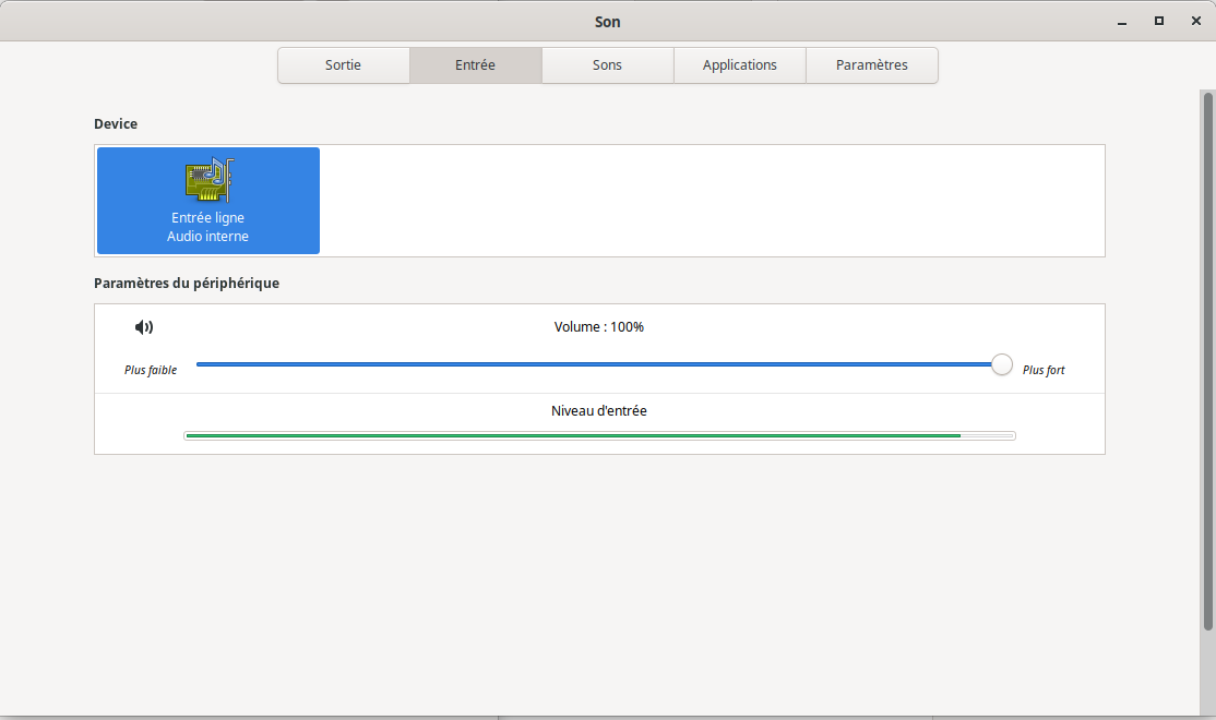

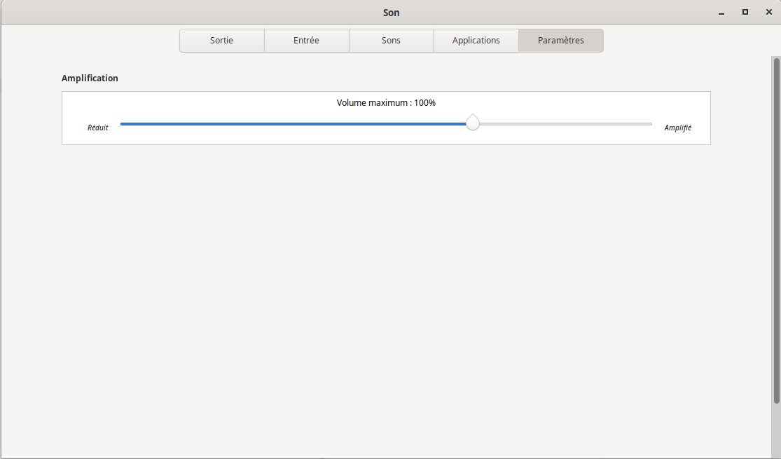

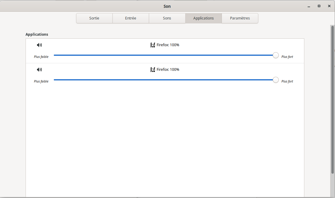

Or maintenant dans Pulse voilà ce que j'ai :
Aucun paramétrage possible des flux !!!
Comment on fait dans ce cas ?

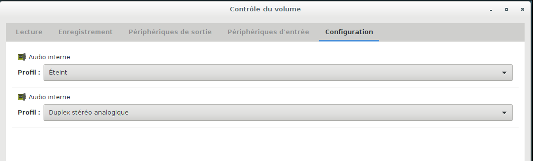

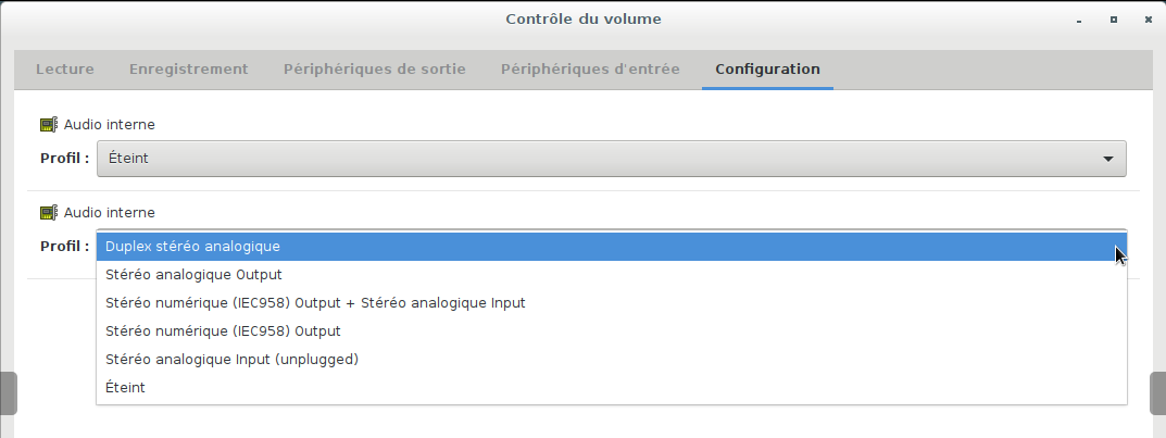

Je crois que je viens de trouver peut-être la solution sur https://debian-facile.org/doc:media:pulseaudio
où il est question d 'installer le paquet pavucontrol.
Ce que je viens de faire, et là j'ai des fenêtres de paramétrages semblables à celles que j'ai envoyées dans mes saisies d'écran précédentes.
Donc je vais les étudier et peut-être et si j'y arrive je reviendrai clore ce sujet ne Résolu...
Gelmou
Messages : 33
Inscription : 05 nov. 2024, 19:55
Localisation : Midi de la France - Cévennes
Ça y est, c'est bien ça.
J'ai retrouvé mes options de paramétrages entre autre pour Audacity via ce paquet pavucontrol.
