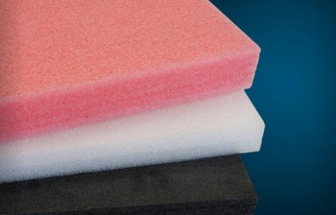

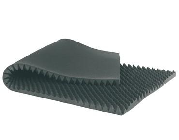

C'est moche, mais si vraiment tu es maladroit
tu peux entourer ton disque externe avec du polystyrène ou du plastique expansé
Je pense que le premier type de mousse est plus adapté car plus dure.
Ça te coûtera moins cher et sera plus efficace que les boîtiers soit disant anti-choc.

Il faudrait trouver un pochette plus grande que la taille du disque et la doubler avec une des mousses indiquées par Lol. Un petit sac prévu pour un appareil photo, peut-être. Ce genre de pochette doit aussi pouvoir se fabriquer.

Doit y'avoir moyen faire deux pochettes, une lègèrement plus petite que l'autre, pour compenser l'épaisseur de la mousse. Mettre la mousse dans la plus grande pochette, y compris dans le fond. Glisser la deuxième pochette dans la première et les coudre ensemble, par le haut. Ajouter un rabat, comme sur une poche de chemise, pour fermer le tout avec un bouton ou un bouton-pression.
Concernant le tissu, du matelassé augmenterait encore la protection. La pochette intérieure pourrait être dans une matière plus fine.
