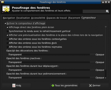

Une barre horizontale a fait son apparition dans ma fenêtre d'ordinateur, elle traverse tout l'écran et est visible sur toutes les fenêtres.
Je sais, ça ne l'est pas vraiment. J'm'attendais pas à avoir de réponse pour ça. Cette ligne est visible partout et change de dimension verticalement en gardant toute son horizontalité quand je change le thème du sytème.
