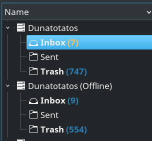

Salut à tous,
J'ai eu quelques ennuis avec Akonadi qui m'ont conduit à purger KMail et akonadi, puis à les réinstaller. Cette opération a bien résolu mon souci, mais je me suis retrouvé avec tous mes comptes KMail "Offline", et absents du menu de configuration. Quand j'en rajoute un dans le menu de configuration (Settings -> Configure KMail -> Add), le compte apparaît comme prévu dans le menu de configuration, mais il est présent en doublon dans la fenêtre principale de KMail (cf image ci-dessous).
Comment supprimer le compte Offline ?

Je n'ai que l'option "Delete Folder" qui est grisée. D'ailleurs, elle est grisée sur tous les comptes, même ceux qui sont en ligne. J'imagine que c'est normal, ce n'est pas un dossier...

@Grhim: Je ne peux pas supprimer ces comptes, que ce soit avec un clic droit dessus (option grisée) ou via les préférences (le compte doublon n'y est pas). Même si je supprime la totalité des comptes dans les préférences, j'ai les mêmes symptômes.
J'aimerais bien supprimer les dossiers systèmes, mais je ne sais pas desquels il s'agit. Et akonadi, je m'en tape un peu. Je passe mon temps à le purger et réinstaller -_-
EDIT: J'ai purgé KMail, et supprimé tous les dossiers et fichiers nommés *kmail* dans ~/.kde, ~/.local et ~/config. Après réinstallation, les comptes sont toujours là.

find -name *akonadi* -empty -delete
Je suspecte KMail d'utiliser des configuration de compte plus orientés système (du type maildir, mais je ne sais pas si la gestion de compte est incluse...)
EDIT: J'ai supprimé le répertoire .local/share/local-mail. Les comptes sont toujours là.
EDIT2 : J'ai aussi supprimé :
.kde/share/apps/emailidentities/*
.kde/share/config/mailtransports
.kde/share/config/emailidentities
.kde/share/config/foldermailarchivec
.kde/share/config/emaildefaults
.kde/share/config/specialmailcollectionrc
.cache/evolution (je me doutais que ça ne servait à rien, mais je n'utilise plus evolution)
.config/evolution
.local/share/evolution
.local/share/emailidentities
.config/foldermailarchiverc
.config/emailidentities
.config/emaildefaults
Et ces foutus comptes sont toujours là...
EDIT3: J'ai carrément viré .local/share/akonadi, et les comptes sont toujours là. La prochaine étape, c'est brûler l'ordinateur. Mais j'ai peur de trouver ces comptes doublons dans ma poche...

Vu que sur ta première photo, il y a un décalage entre les deux comptes, en et hors ligne, je me demande si ce n'est pas comme sur Thunderbird: un mélange de tous les mails, dans un seul fichier, où il faut nettoyer ce fichier pour virer les mails périmés.
Autrement dit: si on ne "compresse" pas ses boîtes dans Thunderbird, tous les mails sont concservés,même les effacés, en POP.
Comme tu es sans doute en imap, ce que je raconte vaut 0: ==>

@hybridemoineau : En effet, je suis en IMAP. Mais ce que tu racontes a du sens. Et je suis sûr qu'il y a un petit fichier de ce type quelque-part du mon ordi qui rassemble les comptes KDE. J'ai juste à trouver lequel.

Ils sont partis !
Je ne peux absolument pas donner de descriptif exact de la procédure à suivre. J'ai juste purgé tous les paquets *akonadi* et *kmail*, puis supprimé tous les fichiers avec *akonadi*, *kmail* et *mail* dans mon $HOME. Réinstallation de task-kde-desktop, je redémarre, et KMail est vide. SI j'essaie de reconfigurer un compte, il reste en "Retrieving folder (0%)", et n'apparaît pas dans la fenêtre principale.
Je tente "akonadictl restart", qui passe pas mal de temps à me raconter des choses sur des ID non valides. Je le tue, le relance, et il est maintenant heureux. Je lance KMail, qui me présente maintenant le compte que j'ai tenté de configurer auparavant, et rien d'autre !
