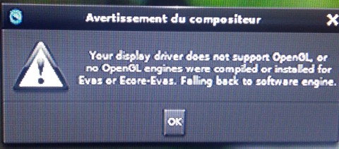

slim sur (e17) enlightenement > ok , je recupere un bureau mais e17 me dit (voir photo) probleme avec opengl ..
donc je suis en restreint car je ne peut pas utilisé Dolphin, Kate, Konsole , uniauement le terminal de e17 et son gestionnaire , nightly ok
