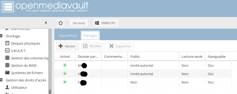

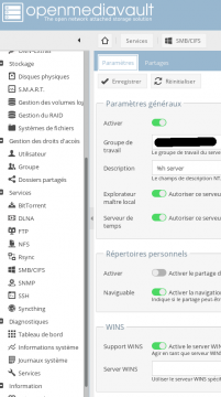

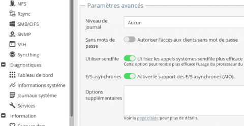

PengouinPdt a écrit :... un partage samba, assurée/assumée par mon serveur OMV.
OMV ?
Tu peux montrer la conf ?
Je ne sais pas comment ça peut t'aider, ou en quoi ?
Onglets "Paramètres"'
Onglet "Partages"
J'ai accès aux deux partages "M***", "V***", sans soucis...
Mais pas à celui "H***"
Ça me le fait, aussi, sur une pure Debian Sid - installée à partir de la mini-iso... une Dbbian Stable
Mais aucun soucis, depuis ma station OpenBSD !!!
Messages : 5054
Je vois tout de même une chose:
Les deux partages accessibles sont publics, celui qui pose un problème ne l'est pas.
Un problème de génération du mot de passe ?

PengouinPdt a écrit : 11 déc. 2017, 11:27Le mot de passe ? puisque ça fonctionne sur ma sesstion OpenBSD, je ne comprendrais pas en quoi ?!
La seule différence que j'ai vu dans tes captures est l'authentification.
Naturellement ça pousse à se poser la question.
Je te donne des pistes. A toi de voir si tu veux creuser ou pas...
La génération et le hashage de mot de passe n'est pas sans risque de bug.
Ce n'est pas parce que ça fonctionne avec OpenBSD que ça fonctionne EVIDEMMENT dans Debian.
Je te rapelle, si tu l'as oublié, que tu est sur un fork, et qui plus est en unstable...
Ni le serveur Samba ni le client ne sont des Debian pures et dures... :icon_mrgreen:
Et, toi, tu lis mal ce que je t'écris...
Relis la fin de mon post où je te publie ma conf !
Ensuite, non OK, ce n'est pas parce que ça fonctionne avec OpenBSD en tant que client, que ça devrait fonctionner ÉVIDEMMENT sous Debian. Et, si, cela DEVRAIT fonctionner !

j'y crois pas : j'ai configuré le partage "H***" avec pour seule ip autorisée, ma station OpenBSD ! :p
Donc, rajout des IP relatives !
