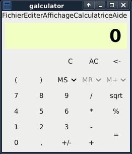

Thème XFCE cassé
Je vous fait part d'un truc qui m'a bien embêté pendant quelques jours …
Si un jour vous avez l'interface XFCE qui ressemble à ça :
Donc avec une apparence toute plate, et au cas ou vous auriez lancé l'application via la console plein d'erreur de ce type :
(galculator:14483): Gtk-WARNING **: Theme parsing error: gtk.css:36:10: The 'engine' property is ignored
C'est que vous avez installé le paquet «gtk3-engines-xfce» alors qu'il ne faut que la version gtk2 …

Merci pour l'astuce.
Ce qui est drôle c'est que le gtk3 s'installe sans virer le gtk2 (Et lycée de Versailles).
Et le gtk3 prend le dessus sur le gtk2...
