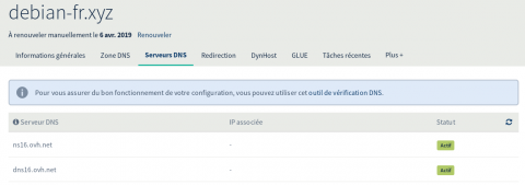

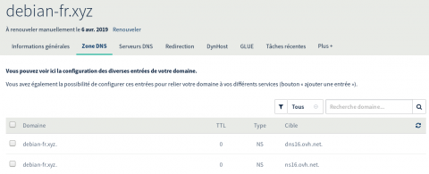

- Messages : 5078
Ok, je n'avais pas compris.
Voici comment je procède:
1) Je laisse les DNS par défaut:
2) Je configure les entrées dans la zone:
J'ai déjà fait pointer les DNS vers mon serveur, mais j'ai trouvé ça plus galère qu'autre chose.
Et quand tu as un site avec beaucoup de trafic tu ajoute de la charge à ton serveur avec les requêtes DNS...
Si tu le souhaite quand même je regarderais comment j'avais configuré ça et je te donnerais ma conf.
