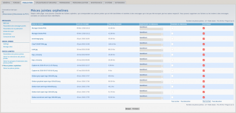

Qu'est-ce qui a créé tous ces fichiers orphelins ?
Il y a tant de fichiers orphelins que tu ne peux pas les supprimer dans le PCA ?

Bonjour lol,
voilà comment ça c'est passé.
Je faisais une sauvegarde mensuelle de mon répertoire /files depuis 2004.
Et puis à chaque changement de serveur je re-balançais le tout sur le serveur.
J'ai du changer 6 ou 7 fois de serveur.
Le hic, c'est qu'il y a des membres qui supprimaient leur fichiers joints. Sur 14 années, avec 25000 visiteurs par jour sur l'ensemble des mes différents forums de guitare, ça finit par représenter pas mal de fichiers orphelins.
Ces fichiers orphelins n'apparaissent pas dans le PCA, ils ne sont pas dans la base de données.
Si j'avais fait une sauvegarde juste avant chaque changement de serveur, je n'aurais pas ce problème.
Pour l'avenir je vois comment faire.
Mais en attendant j'aimerais bien virer tout ces gigas de fichiers orphelins.
