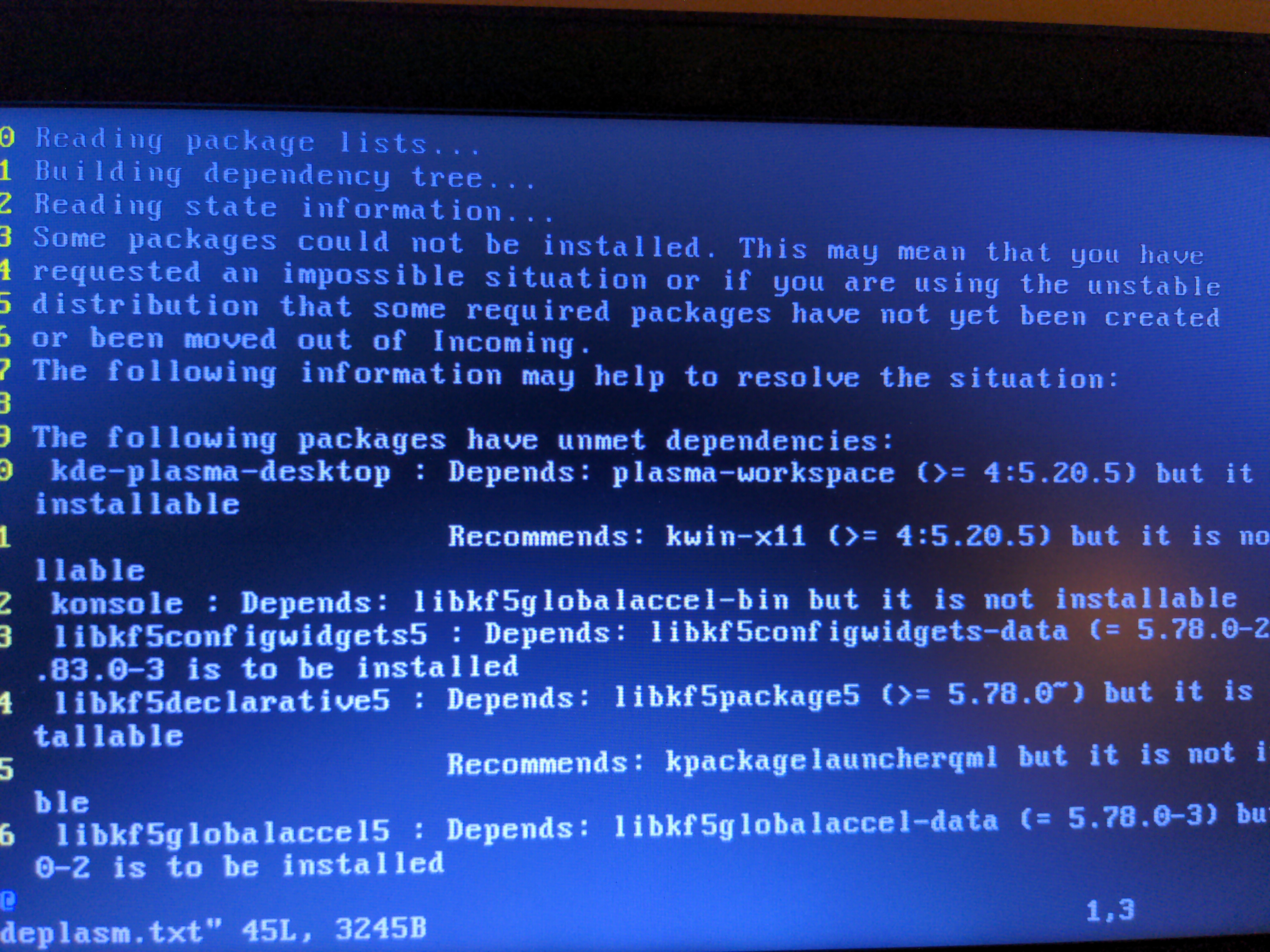

Je suis sur la version debian instable (sid) suite a une mise a jour j'ai plus d'environnement de bureau et je peut pas le réinstaller quand je fait
apt install kde-plasma-desktop
j'ai une longue liste de paquets dépendent et non installable. Merci
[Edit] Resolu avec aptitude et réinstallé les paquet supprimé par apt ( quasiment tout l'environnement KDE a été supprimé pour un paquet, "a mess")

habituellement :
le sources.list est:
# unstable
#deb http://deb.debian.org/debian/ unstable main contrib non-free
quand toute est ok
# apt update ; apt full-upgrade
Et on installe la base de kde plasma
# apt install task-french kde-plasma-desktop plasma-nm
ou peut être ceci
a-si ta pas de console, si oui passe a "b"
en mode Rescue depuis une clé USB bootable
https://www.malekal.com/reparer-debian- ... uperation/
b- console encore active
en console root :
# tasksel
et choisie kde
