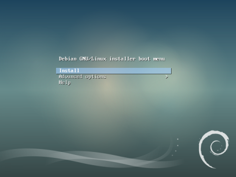

Et on teste:
On redémarre le serveur tftp
# systemctl restart tftpd-hpa
On configure une machine pour démarrer sur le réseau (Qemu ou VirtualBox feront très bien l'affaire) et on boot:
