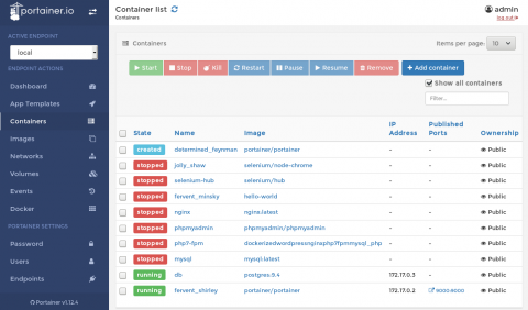

C'est du beurre Docker...
Ça ressemble à un chroot avec un accès réseau.
Ultra simple à mettre en place et super léger (pas de virtualisation).
Avec l'interface Web je peux déléguer la gestion des conteneurs, parfait!
