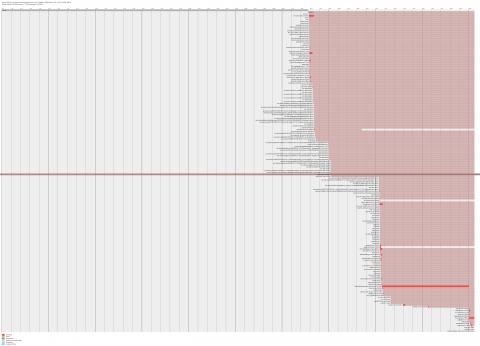

piratebab a écrit : 09 oct. 2017, 13:07Pour un graphique:
systemd-analyze plot > mon-boot.svg
Il y a un autre outils indépendant de systemd pour tracer la séquence de boot, mais je ne retrouve plus son nom
C'est eog (trouvé grâce à tux-planete.fr
:wink:
et ça donne cette image :Image est-elle bien lisible ?

apparemment les services sont lancés rapidement, après, ce sont les différences de matériels qui font frein ou pas...
Dommage que je ne l'ai pas connu avec Jessie... :wink:

Ben si, il est dans ce commentaire
S'il est illisible, je mettrai celui d'origine, mais il est "grand"... :wink:

Sur le graphique que tu donnes ici
http://www.zimagez.com/zimage/mon-boot1.php
il y a 2 marches principales mais je n'arrive pas à lire à quoi elles correspondent.

piratebab a écrit : 10 oct. 2017, 20:14...
nota: tu ne le sais peut étre pas, mais tu peux héberger tes images sur debian-fr.xyz (voir le bandeau supérieur du forum.
Si je le savais, mais j'avais testé une fois, et ça coinçait... et j'avais abandonné :icon_e_surprised: :icon_biggrin:
mais, la voici :
est-ce plus lisible ?

Pour le fichier svg créé par systemd-analyze plot
le plus efficace pour pouvoir le visualiser, serait peut-être de le transmettre directement sur un simple serveur web
et de transmettre un lien web vers ce fichier.
J'utilise les pages perso de free,
et j'y ai simplement uploadé le fichier mon-boot.svg
Vu ton fichier mon-boot.svg,
j'ai l'impression que ce qui fait perdre le pus de temps au démarrage de ton système,
c'est un fsck ou/et le mountage du ou des systèmes de fichiers du ou des disques USB
Peut-être le dé-chiffrement du système de fichiers…
Messages : 6580
la version qui est sur debian-fr.xyz est lisible. Il faut par contre "afficher l'image" (clic droit, et non se contenter du visualisateur intégré
DbFr871
Messages : 1164
Localisation : Nègrepelissien
MicP a écrit : 11 oct. 2017, 08:24 Bonjour
Sans retouche ?
il est pratiquement mieux lisible que sur mon ordi... :icon_e_surprised:
et donc, en 4 secondes, ton ordi est opérationnel :icon_e_surprised:
c'est une bécane de notre âge, de nos ordi, hein... ou plus jeune ? :icon_biggrin:
MicP a écrit : 11 oct. 2017, 08:24=======
J'ai désactiver les dd qui étaient au démarrage dans fstab, et au nouveau démarrage, il y a près de 200 lignes de moins...
Cependant, je suis en train de lire, dés que j'ai un peu de temps... :icon_e_surprised: entre la taille des haies... :wink: , les 2 fichiers démarrage, d'hier et d'aujourd'hui, pour comparer...
Demain je ferai itou, et comparerai le nombre de ligne, déjà... ainsi que les erreurs...
et je reviendrai vers Vous, les Amis, pour le cas où je serai... dans le pétrin... :wink:

piratebab a écrit : 11 oct. 2017, 08:30 la version qui est sur debian-fr.xyz est lisible. Il faut par contre "afficher l'image" (clic droit, et non se contenter du visualisateur intégré
je n'ai pas cette fonction sur mon clic droit... :icon_confused:
ni dans le navigateur chromium, ni dans Stretch... peut-être me manque-t-il un paquet... ?
Debian 12 XFCE-64bits-HP i7

Sans retouche ?
Aucune retouche : c'est le fichier brut généré par la commande,
et comme il est en vectoriel, il n'y aura aucune pixellisation si on zoome,
on peut récupérer une partie ou tout le texte par copié/collé
et utiliser les fonctionnalités de recherche de texte du navigateur web qui l'affiche.
