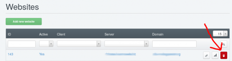

En effet, j'ai un peu avancé, et je me suis rendu compte qu'il y avait un problème avec Lets Encrypt...
j'ai supprimé les fichiers dans /etc/apache2/site-enable et available des sites pour lesquels j'avais essayé de créer un certification, puis redémarré Apache et là tout fonctionne.
J'ai égalemement supprimé le site sur ISPCONFIG pour que ce soit propre.
Puis j'ai recréai un site, pour l'instant le certificat (via ispconfig) ne se crée plus. J'ai pu libre que lets encrypt ne fourni qu'un certificat par jour (1x demande /jour) (est-ce vrai ou non) je ne sais pas.

1) Je sais, et je m’en doute, mais le problème c’est que faire quand on accède meme plus à IPSCONFIG. Tu vois. Et avec cette solution ( de faire un MV sur les vhost sur lequel j’ai essayé de générer le certificat
2) C’est un nouveau serveur avec 2 sites, j’ai supprimé comme dit les 2 sites au niveau de ISPCONFIG, et j’en ai récréai un (pas encore refais le certificat). Au pire des cas, je ne peux une réinstallation complète. Je veux être certain que la base sur laquelle je vais héberger plusieurs sites soit « propre »

Tu peux sans soucis supprimer le site dans ispconfig, ça ne supprimera pas les comptes emails.
ewkilian
Messages : 80
Inscription : 12 oct. 2017, 10:27
ah bas oui, c'est vrai.
Je vais faire cela. Merci vraiment du temps que tu passes à me répondre.
