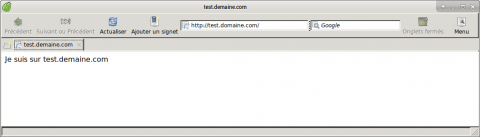

Je te propose ce tout petit guide qui devrait t'éclairer:
Assure-toi que le dns pointe bien sur ton vps.
1) Crée un sous dossier dans /var/www (C'est dans ce dossier que sera ton site)
# mkdir -p /var/www/test.domaine
2) Mets-y un fichier index.html dedans pour tester
nano /var/www/test.domaine/index.html
<html>
  <head>
    <title>test.demaine.com</title>
  </head>
  <body bgcolor=white>
    <p>Je suis sur test.demaine.com</p>
  </body>
</html>
3) Donne les droits à www-data à ce dossier et aux fichiers qui se trouvent dedans
# chown -R www-data:www-data /var/www/test.domaine
4) Dans /etc/apache2/sites-available
# nano /etc/apache2/sites-available/test.domaine.conf
Remplace XXX par l'ip de ton VPS évidemment
<VirtualHost xxx.xxx.xxx.xxx:80>
ServerAdmin webmaster@localhost
DocumentRoot /var/www/test.domaine
ServerName test.domaine.com
<Directory /var/www/test.domaine>
Options -Indexes +FollowSymLinks
AllowOverride All
Require all granted
</Directory>
</VirtualHost>
5) Active le site (Cela va créer un lien virtuel dans /etc/apache2/sites-enable qui pointera vers le fichier de conf
# a2ensite test.domaine.conf
Enabling site test.domaine.
To activate the new configuration, you need to run:
  systemctl reload apache2
6) Vérifie la conf d'apache
# apachectl configtest
Syntax OK
7) Redémarre apache
# service apache2 restart
8) Teste dans un navigateur:
http://test.domaine.com/
Si tu passe toutes ces étapes tu aura déjà bien avancé et tu pourra envisager de passer à un truc un peu plus compliqué! :006:
