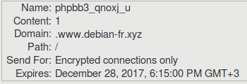

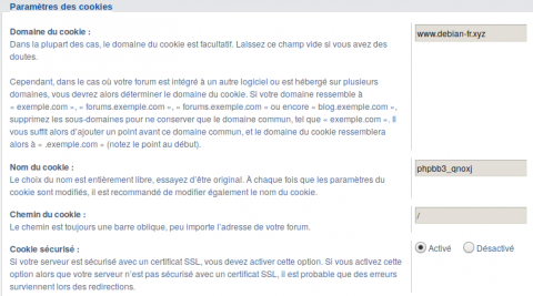

Je ne vois pas comment cela a pu passer "par le forum".
La section dont tu parles n'est pas accessible par les robots (il faut être inscrit).
Et quand bien même les robots visiteraient pause café: Comment faire le rapport entre un post et toi ??? A par le navigateur, je ne vois pas...
Oui, les cookies sont chiffrés (Ils ne sont lisibles que par le forum (Qui lui-même est en https...).
Il n'y a que moi qui serait capable de déchiffrer les cookies du forum - et je ne sais même pas comment faire...
Je pense que tu as du ouvrir une messagerie ou un service qui aurait collecté la liste des pages visités.
Mais ce n'est pas "moi" (le fofo), je ne crois pas.
Voici ma façon de procéder:
Sur mon navigateur principal JAMAIS autre chose que le fofo, wiki et des recherches Debian.
J'ai une autre session Firefox (Avec un autre profil) avec uniquement gmail.
Pour d'autre recherches autres que Linux j'utilise un autre navigateur (Chrome ou Chromium) avec lesquels je ne me connecte à aucun service (Ou à ce que j'appelle des services poubelles...). Bien entendu jamais de mails sur Chrome ou Chromium (et surtout pas google).
Si tu n'utilise qu'un seul navigateur, sépare bien les choses avec des profils; ainsi un site malintentionné (ou simplement trop curieux) n'aura pas accès aus données de navigation des autres profils...
Et comme par enchantement je n'ai jamais de publicités ciblées.

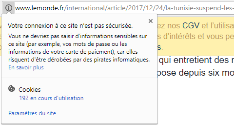

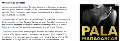

De toute façon ce n'est pas "simple" d'empêcher le tracking (la faute aux navigateurs ou aux sites).
Le site http://www.lemonde.fr par exemple ne respecte pas mon souhait de ne pas être tracké:
Mes paramètres Chrome:
Le site avec une pub ciblée en fonction de ma zone.
Ici le navigateur n'est pas en cause, c'est le site du monde (lemonde.fr) qui refuse ma demande de ne pas être géolocalisé...
192 cookies, rien que ça...
Yahoo, google, twitter, xiti, amazon, facebook, tous les encul.. sont dans mon navigateur.
D’où l'importance de ne pas naviguer avec ce browser sur un autre site web susceptible de collecter et utiliser ces cookies (Aucun des 192 cookies n'est chiffré...).
