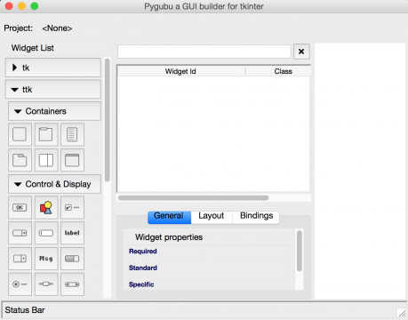

et il faut avouer, c'est très pratique pour plus d'une raison :
- développer visuellement son GUI
- restitution d'un fichier XML - modification aisé, si besoin.
- développement du code python, dans ses propres fichiers, et gestion des appels liés aux fonctions déclencheurs prévues dans le code XML.
Cet outil est développé par un espagnol Alejandro Autalan, et se nomme 'pygubu', sous Licence GPL-3.0.
Les prérequis sont Python :
- >= 2.7.3
- >= 3.2.8
et Tkinter : >= 8.5
Il s'installe, soit :
- par l'archive fourni sur le dépôt git : https://github.com/alejandroautalan/pygubu.git - le mieux étant de cloner le projet.
$ git clone https://github.com/alejandroautalan/pygubu.git
$ cd pygubu
# python setup.py install # ou, python3 setup.py install
# pip install pygubu # pip3 install pygubu
pygubu-designer
