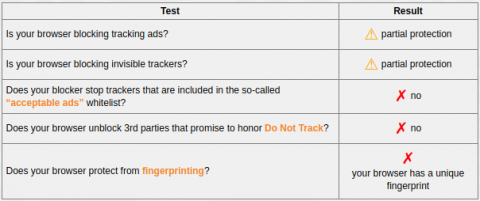

Anonymat et empreinte, j'ai passé le navigateur au site : https://panopticlick.eff.org/tracker?aat=1
Cela me donnait Win32 et Mozilla/5.0 (Windows NT 6.1 ( j'ai oublié le reste )
alors pour mettre en cohérence avec les autres informations notamment les polices de caractères et le plugin GNOME Shell Integration, j'ai changé dans about:config
general.platform.override Linux x86_64
general.useragent.override Mozilla/5.0 (X11; Linux x86_64; rv:52.0) Gecko/20100101 Firefox/52.0
