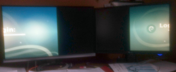

dans une nouvelle partition, j'ai installé une debian sid sans aucun environnement graphique
pour essayé, j’ai installé enlightenment 24 et aussi le pilote nvidia.
mon problème, l'écran graphique du login est figé et divisé en deux et à l'opposé des deux écran
il me manque quoi ?

Je ne suis pas sur d'avoir tout compris, il manque des morceaux à ta question je pense.
Quelle carte nVidia exactement ? Quels pilotes (Free ou pas ?)
Il y a deux écrans ? A l'opposé des deux écrans ça signifie quoi ?
Tu as installé enlightenment comment ?
As tu regardé les logs de Xorg ?

j'ai quatre autre Debian sur ce même PC de cet même façon, installation d'environnements de bureau en manuel pour ne pas avoir des logiciels inutile.
mon processeur : intel avec son microcode
ma carte vidéo ; nvidia 1660 avec le pilote non-free arch 64/i386
avec les firmwares son/wifi/etc...
enfin de compte la même routine d'installation manuel...
écran de connexion divisé en deux et à l'opposé...
j'ai cherché de la documentation Debian pour E24 pour une installation proprement et pas trouvé.
j'ai installé -> Enlightenment
Je vais allé voir les logs de Xorg..
# apt install enlightenment ephoto eterm

1) La photo montre le gestionnaire de connexion (apparemment slim ou lxdm). A priori ça n'a aucun rapport avec le gestionnaire de fenêtres, enlightenment ou un autre. A moins que le problème se produise aussi dans la session ?
2) On dirait que le gestionnaire de connexion traite les deux écrans comme une seul dont la partie gauche est affichée sur l'écran de droite et vice versa. J'avoue que j'utilise peu les écrans multiples, est-ce courant que le gestionnaire de connexion s'étende sur tous les écrans ?

oui j'avais compris, mais il me semble que cet méthode elle est déconseillée
PascalHambourg
1) je ne sais pas quel est le nom du gestionnaire de connexion (il est avec l'installation de E), je vais le vérifié..
2) oui, le gestionnaire de connexion traite les deux écrans comme une seul, après que je donne le nom utilisateur et mot de passe, il se recentre dans le milieu des deux écran.
PascalHambourg

Merci à vous tous
Le gros problème était le gestionnaire de connexion Slim, j'ai essayé Lightdm (obligé d'écrire le nom d'utilisateur avec le mot de passe), après j'ai installé Lxdm, facile et simple et sur l'écran principale.
j'abandonne quand même Enlightenment, trop instable et imprévisible.
(édite 12 avril 21)
trouvé la solution pour activer la liste des utilisateurs:
Ajouté greeter-hide-users=false après [Seat:*]
et redémarrage de session
