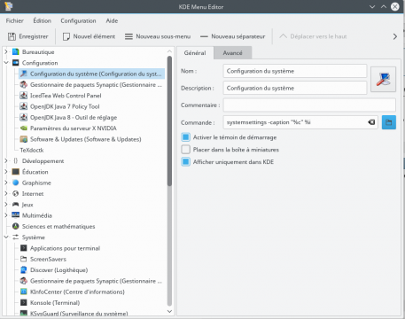

$ grep Exec /usr/share/applications/systemsettings.desktop
Exec=systemsettings5
$ grep Exec=systemsettings ~/.local/share/applications/*
/home/klod/.local/share/applications/systemsettings.desktop:Exec=systemsettings -caption "%c" %i
et
Est-ce qu'il me suffit seulement/simplement de changer la commande "systemsettings -caption %c %i" en "systemsettings5". Comme je navigue en terrain totalement inconnu, je n'ai pas osé le faire. :017:
Messages : 5077
wetaskiwin a écrit :Est-ce qu'il me suffit seulement/simplement de changer la commande "systemsettings -caption %c %i" en "systemsettings5". Comme je navigue en terrain totalement inconnu, je n'ai pas osé le faire. :017:
Oui, garde une copie de la commande d'origine dans un coin et fais comme le russe: "systemsettings5"
Ça a eu l'air de lui réussir...
Impeccable. :icon_exclaim: Ou deux. :icon_exclaim: :icon_exclaim: Ou trois. :icon_exclaim: :icon_exclaim: :icon_exclaim:
