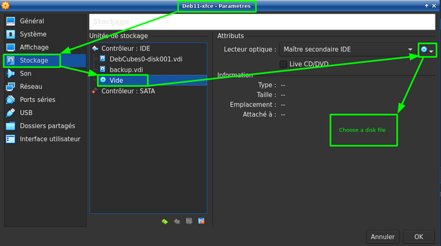

Pour insérer un CD (iso) dans le lecteur :
Config de la VM > Stockage
si pas de lecteur en créer 1
"Choose a disk file" ouvre le gestionnaire de fichiers,
tu choisis une image ISO bootable d'installateur ou de Live (déjà téléchargé)
Tu règles l'ordre de Boot dans l'onglet Système pour mettre Optique avant DD
et tu démarres la VM.

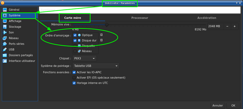

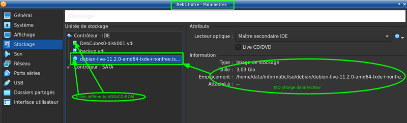

ISO (enregistré sur HDD réel) inséré dans Lecteur virtuel
Le chemin (à droite) est bien sur mon HDD réel /home/data/....
Ordre de Boot de la VM
Ensuite tu fermes/enregistres la configuration de la VM et tu la lances (pas trop fort

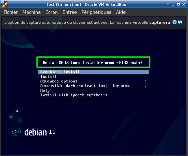

Désolé, mais ces captures ne sont pas trop causantes.
De mon côté voici ce que j'ai sans la moindre douleur :
Une VM toute flac 100% par défaut Linux > Ubuntu 64Bit
j'ai juste réduit le HDD de 10 à 2GB car je ne vais pas l'utiliser
J'enquille l'iso debian net-install
Je clique sur "Démarrer" :
Voilà le GRUB de l'installateur Debian paré pour débuter une belle installation dans le bonheur
La seule remarque => au 1er démarrage j'ai eu un écran intermédiaire demandant d'insérer un CD j'ai donc du re-sélectionné mon iso
Je suppose que c'est prévu pour les étourdis qui oublient d'insérer un CD au 1er boot sur un HDD vide ;
à la suivante il n'a rien demandé.
Je te conseille de retélécharger un iso neuf de l'installateur Debian en vérifiant son intégrité après téléchargement,
de supprimer la VM et ses fichiers et d'en refaire une neuve comme je viens d'indiquer,
et de tester le boot sur l'iso de debian (car celle d'ubuntu est peut-être foireuse
