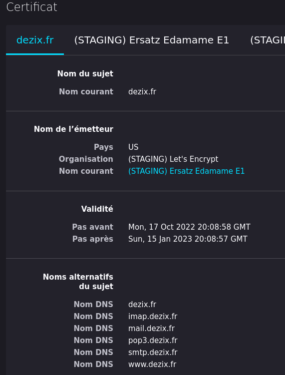

Alors que dois-je faire pour que le certificat fonctionne sans message affiché par le navigateur ?
Pour info firefox affiche :

Je crois comprendre...
C'est le --test-cert qui te donne le staging.
Enlève cette option à Let's Encrypt et recommence!

L'histoire si j'ai bien compris,
c'est que comme Let's Encrypt a émis ce certif de dev/test je ne sais pas comment forcer le renouvellement avant la date du 15 janvier.

Hier soir j'ai refait :certcot certonly --manual ......
et à la question :
What would you like to do?
1: Keep the existing certificate for now
2: Renew & replace the certificate (may be subject to CA rate limits)
cette fois-ci j'ai choisi la 2
Image ( pillule rouge )
Bon, j'ai du remodifier les enregistrements pour le challenge DNS :spiteful:
après un restart du service le HTTPS fonctionne et le nouveau certif est correctement affiché dans Firefox ; c'est le principal.

Encore une petite question :
Est-ce que le fait d'avoir inclus au certificat les sous-domaines relatifs au serveur d'email,
va avoir une incidence sur les performances de HTTPS ?
En autres termes vaut-il mieux 2 certificats :
  1. dezix.fr ................... pour : dezix.fr ; www.dezix.fr
  2. mail.dezix.fr ........... pour : mail.dezix.fr ; imap.dezix.fr ; pop3.dezix.fr ; smtp.dezix.fr
Messages : 5058
Aucun fondement technique dans ce que je vais dire.
Choisi la simplicité: Un seul certificat pour tous tes usages
D'expérience, avoir plusieurs certificats termine toujours, tôt ou tard, pas un oubli ou une mauvaise conf (et un service inaccessible)
Avec un certificat contenant de multiple sous domaines le seul truc que tu peux éventuellement oublier est de redémarrer les services au moment du renouvellement du certificat (Ce qui cause évidemment un problème...)
