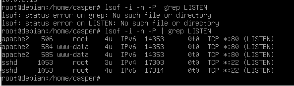

Le port 22 me semble ouvert pourtant :
Mon serveur ssh est bien installé et démarré, mon pare feu Windows désactivé le temps de me essais.

C'est bon, j'ai pu accéder à mon serveur en SSH. Mon erreur venait de la configuration de virtuablbox encore une fois, il fallait que je sélectionne dans les paramètres réseaux "accès par pont" et non par nat. Du coup j'ai une adresse ip, pas fixe pour le moment, mais je peux accéder à mon serveur, ce sera plus facile de le paramétrer pour moi comme ça, que de passer par des éditeurs de texte dont je n'ai pas l'habitude.
