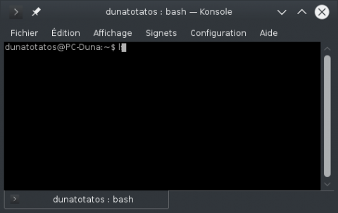

Salut à tous,
J'ai installé une Sid toute neuve avec KDE, et ai quelques soucis d'affichage.
Comme vu sur la capture d'écran, le curseur est sur le 's' de la commande 'ls' que j'ai tapé. Ce décalage reste tout le long, quelque soit la longueur de la commande. Par contre, le décalage varie d'une fenêtre à l'autre. Le curseur est parfois bien placé, parfois 15 caractères après. Je n'ai rencontré ce souci que sur les console virtuelle.
Une idée de la source du problème ? J'ai une autre Sid installée avec KDE, mise à jour elle aussi, mais n'ai jamais vu ça avant.
Merci d'avance
Duna

Dunatotatos a écrit :J'ai installé une Sid toute neuve avec KDE, et ai quelques soucis d'affichage.
Ta description correspond à un souci qui est apparût depuis le 28 Mai, que ce soit avec yakuake¹ et/ou konsole¹ dans ton cas.
Dunatotatos a écrit :Une idée de la source du problème ?
Depuis, je soupçonne et j'incrimine l'association de ces paquets (communs¹) en versions actuels et leurs lots de dépendances.
konsole-kpart (= 4:16.04.1-1),  libkf5completion5 (>= 4.97.0), libkf5configcore5 (>= 4.98.0),libkf5configgui5 (>= 4.97.0),  libkf5coreaddons5 (>= 5.2.0), libkf5i18n5 (>=4.97.0), libkf5windowsystem5 (>= 4.96.0), libkf5xmlgui5 (>= 4.98.0), libqt5core5a (>= 5.5.0), libqt5gui5 (>= 5.0.2)
Dunatotatos a écrit :J'ai une autre Sid installée avec KDE, mise à jour elle aussi
Fais un comparatif avec cette dernière.

Deux différences, donc. konsole-kpart sur lequel j'avais fait une erreur (je corrige ça demain), et libqt5gui5 à mettre à jour. Je fais la MAJ et regarde si quelque-chose change.
Messages : 5852
j'ai ça aussi en testing de temps en temps.
une mise à jour, et ça disparaît, parfois un simple reboot suffit

J'ai édité mon précédent post pour indiquer la version de konsole-kpart. J'ai bien fait toutes mes mises à jour hier, et la souci est toujours l J'ai tenté quelques redémarrages, le seul résultat a été un chargement de KDE très difficile.
Bon, j'attends des mises à jour, et ramène ma fraise si le curseur se remet au bon endroit.

J'ai fait une mise à jour de mon système complet aujourd'hui, et le problème n'a plus l'air de se présenter. konsole crash parfois au démarrage d'une nouvelle instance, mais le curseur est à nouveau bien aligné.
Si ça peut être utile à quelqu'un, voici les versions des paquets précédemment cités :
  • konsole-kpart : 4:16.04.2-1
  • libkf5completion5 : 5.23.0-1
  • libkf5configcore5 : 5.23.0-1
  • libkf5configgui5 : 5.23.0-1
  • libkf5coreaddons5 : 5.23.0-1
  • libkf5i18n5 : 5.23.0-1
  • libkf5windowsystem5 : 5.23.0-1
  • libkf5xmlgui5 : 5.23.0-1
  • libqt5core5a : 5.6.1+dfsg-2
  • libqt5gui5 : 5.6.1+dfsg-2

BelZéButh a écrit : je soupçonne et j'incrimine l'association de ces paquets (communs¹) en versions actuels et leurs lots de dépendances.
À cette heure et en ce jour ... les désagréments liés à konsole et yakuake sont à présent, soldés !
Avec le full-upgrade du jour. :dirol:
Pour la prise en compte, un reboot s'impose.
