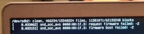

Depuis la mise à jour, je n'ai plus de son avec Linux 6.12.9
Quand je sélectionne Linux 6.12.9 voici ce qui apparaît avant de démarrer:
Sur Linux 6.11.10, j'ai le son.
Merci de vos retour

Voici le résultat du firmware:
$dmesg | grep firmware
[    1.810371] psmouse serio1: elantech: assuming hardware version 4 (with firmware version 0x4f5001)
[    7.270649] iwlwifi 0000:02:00.0: loaded firmware version 29.f2390aa8.0 7265D-29.ucode op_mode iwlmvm
[    7.891715] iwlwifi 0000:02:00.0: Allocated 0x00400000 bytes for firmware monitor.
[    8.593178] i915 0000:00:02.0: [drm] Finished loading DMC firmware i915/kbl_dmc_ver1_04.bin (v1.4)
[    8.888962] snd_soc_avs 0000:00:1f.3: firmware: failed to load intel/avs/skl/dsp_basefw.bin (-2)
[    8.888985] snd_soc_avs 0000:00:1f.3: firmware: failed to load intel/avs/skl/dsp_basefw.bin (-2)
[    8.888989] snd_soc_avs 0000:00:1f.3: Direct firmware load for intel/avs/skl/dsp_basefw.bin failed with error -2
[    8.888995] snd_soc_avs 0000:00:1f.3: request firmware failed: -2
[    8.889040] snd_soc_avs 0000:00:1f.3: firmware boot failed: -2

Messages : 6714
Si tu n'as pas besoin den oyau bpo, reviens sur un noyau classique pour matériel de bureau (amd64). apt est le bon outils pour les mises à jour.
Il te manque le paquet firmware-intel-sound, installe le.
