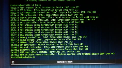

je suis en studio et je teste avant install sur mon pc portable (msi GE72 6QD - apache pro) la distrib Kxstudio (base debian),
le wifi ne fonctionne pas car pas de pilote intel present, je n'ai pas de connexion wifi a part mon smartphone...
donc comment faire afin de pouvoir installer un pilote wifi sans connexion internet sachant que je n'ai pas de dvd debian packages avec moi
je pensais telechager le pilote via le smart puis connecter le smart au pc puis installer en locale ensuite
par contre j'aimerais etre sûr de la version du pilote , un petit coup de main n'est pas de refus , si si :)
je poste le lspci :

Je pensait a une liason BT entre smartphone et PC, mais si pas de wifi, alors probablement pas de BT non plus (souvent, c'est le même chip).
Il te reste le cable USB entre le phone et le PC. Tu pourras faire du transfert de fichier, voire te servir de ton phone comme modem (je faisait ça avec mon neo sous linux ..).
Tu mets ton téléphone en mode usb tethering ... tu te connectes en wifi avec ton smartphone ...
Le mode 'usb tetherint' va partager ta connexion wifi depuis le smartphone vers ton pc.
Ensuite, si je ne me trompe pas, il est possible que tu doives paramètrer ta Debian pour une connexion réseau par "Connexion mobile à large bande".

Connecte d'abord le smartphone par USB sur la machine debian qui est en cours de fonctionnement,
Puis sur le smartphone, tu va dans
Paramètres -> Sans Fil et Réseau -> Plus…-> Partage de connexion -> Via USB
Dès que tu as côché la case de Via USB, Network manager devrait t'annoncer qu'il est connecté.
