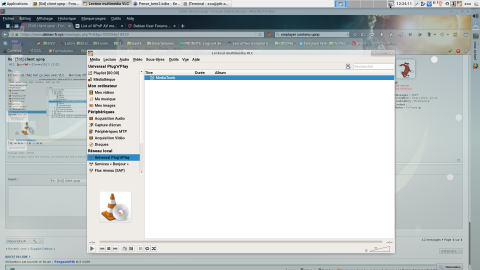

Ahh, ça y est ...
y'a un délai apparemment, avant qu'il affiche le contenu ! ???

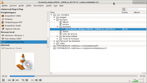

j'ai le même problème que toi avec vlc, enfin, il ne trouve rien du tout en fait...
J'utilise 2 autres solutions :
djmount un_repertoire_vide. Ensuite tu peux naviguer de façon standard dans le dossier monté.
ou kodi en mode fenêtré lorsque je veux utiliser directement un lecteur

@vohu: merci
pour kodi, tu le mets comment en mode fenêtré, parce que sinon, il capture tout l'écran ... ce n'est pas pratique ;)
pour VLC, il met du temps en effet ... avant de trouver/remonter.
