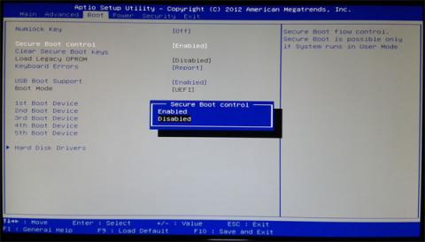

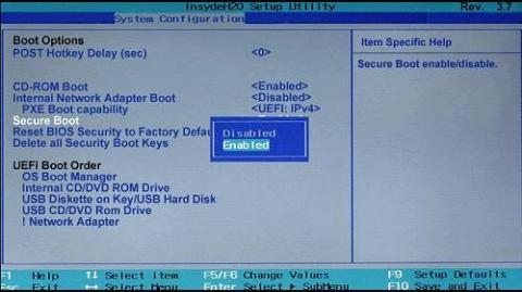

Il faut fouiller, ça devrait ressembler à ça:
Ou ça...
Deuxièmement il faut effectivement activer le mode mixte legacy/EFI.
Bonne chance!
Effectivement, en premier il te faut impérativement désactiver le "safe boot" qui évidemment ne se nomme pas pareil dans tous les bios.evanescente~ondine a écrit : 24 mars 2017, 16:55 Et je ne comprend pas ce "EFI USB Device ( [etc]) has been blocked by the current security policy"
