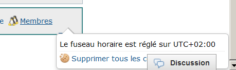

j'ai un petit soucis d'affichage en bas à droite des pages

Voici comment ça se présente sur ma machine :
Messages : 6650
Comme chez moi donc, le bouton DISCUSSION masque une partie du texte
Oui, il reste en bas à droite de la fenêtre quelle que soit la hauteur et largeur de la fenêtre du navigateur
car il est contenu dans la hiérarchie d'une balise div (jappix_mini) qui a pour attribut CSS position : fixed
(J'aurais dû mettre le coin bas droit de la page dans ma capture d'écran précédente)
Messages : 6650
Sur la fenetre elle même, c'est OK, mais j'ai cette infobulle qui apprait (je ne sais pas pourquoi), et c'est elle qui est masquée par le bouton discussion.
Alors que chez toi, cette info est présente dans le bandeau de bas de page.
J'ai remarqué que l'infobulle n'apparaît que si le bandeau contenant :
Accueil - Les forums de debian-fr.xyz - À propos - L’équipe - Membres - Supprimer tous les cookies du forum - Le fuseau horaire est réglé sur UTC+02:00
est trop réduit en largeur pour pouvoir afficher tout ça sur une seule ligne.
sont alors affichés dans une infobulle qui reste sous le bouton Discussion
Messages : 6650
je viens de faire le test, et je confirme. Sur un écran plus large, tout s'affiche dans le bandeau, pas de problème.
Sur un écran plus étroit, l'infobulle apparait, alors qu'il y a plein d'espace libre au centre du bandeau.
De plus, aprés une transition écran large/ écran plus étroit, l'info bulle ne s'affiche pas correctement! je n'ai que le début, toute sa partie droite est hors écran.

J'ai cherché à comprendre un peu plus comment tout ça fonctionnait.
Dans la liste "ul" ayant pour id "nav-footer" il y a 7 éléments de type "li"
Le premier de ces éléments de type "li" contient deux éléments de type "span" ("Accueil" "Les forums debian-fr.xyz") qui restent visibles et positionnés à gauche.
Si l'espace est assez large pour tout afficher, le deuxième de ces éléments de type "li" sera de la classe "hidden", "responsive-menu" et "dropdown-container"
Tous les autres éléments "li" sont de la classe "rightside"
 - Tant que l'espace disponible pour afficher les 7 éléments de la liste "nav-footer" (les deux "span" compris),
     le système "responsive" ajoutera la classe "hidden" à l'élément de la classe "dropdown-container"
   (c'est le cas sur mon PC avec un affichage assez large)
 - Si l'espace disponible est devenu trop restreint pour afficher la liste "nav-footer",
      - la classe "hidden" est enlevée par le système responsive pour :
          - l'élément de la classe "dropdown-container"
          - les deux éléments qui sont de la classe "clone" et "clone-first"
            => le menu drop down apparaît donc avec comme contenu :
              - Le fuseau horaire …
              - Le lien permettant de supprimer les cookies
      - le système responsive ajoute l'attribut "hidden" aux éléments "li" suivants qui n'ont pas la classe "data-last-responsive" à "1"
      - les trois éléments qui ont l'attribut "data-last-responsive" à "true" => "À propos", "L'équipe" et "Membre"
          sont ajoutés, dans le dropdown-container avec la classe "hidden" et "clone-last"
   (c'est le cas sur mon smartphone positionné en horizontal, ou en réduisant la largeur de la fenêtre affichée sur mon PC)
 - Si l'espace disponible est devenu encore plus restreint (c'est le cas sur mon smartphone positionné vertical)
      - le système responsive ajoute l'attribut "hidden" aux trois éléments qui ont l'attribut "data-last-responsive" à "true" => "À propos", "Léquipe" et "Membre"
      - le système responsive supprime l'attribut "hidden" aux trois éléments qui ont l'attribut "clone-last" de la liste de la classe "dropdown-content"
   (c'est le cas sur mon smartphone positionné vertical, ou en réduisant encore plus la largeur de la fenêtre affichée sur mon PC)
Le bouton "Discussion" est contenu dans le "div" dont l'id est "jappix-mini" qui a l'attribut CSS "fixed" (qui est définit à la ligne "7" du fichier "get.php")
Si cet attribut "fixed" est hinibé, il apparaîtra sous la liste contenue dans l'élément de la classe "dropdown-container"
Bien sûr, comme le comportement du système "responsive" réagit en fonction de l'espace disponible,
il faut tenir compte du fait que cet espace disponible dépends aussi de la police de caractère que l'interpréteur des pages web utilisera.
Messages : 6650
Cela correspond au comportement constaté.
Mais la décision de savoir si ça rentre ou pas est surprenante.
Par exemple là, il restait assez de place
de plus, la liste déroulante n'est pas "hiden" mais bien déroulée,
Autre curiositè, elle se déploie à partir du bas droit, et part vers la droite. Mais il n'y a plus d'écran à droite!
… il restait assez de place…
Comme c'est le système responsive qui décide,
je pense qu'il ne devait pas en rester assez. Peut-être à cause de la police de caractère choisie par ton navigateur
Essaye, avec la fenêtre occupant toute la largeur de ton écran,
de zoomer/dé-zoomer avec Ctrl+molette de la souris pour voir s'il y a finalement assez de place et constater le comportement.
Voilà ce que ça devrait donner, histoire de pouvoir comparer la police de caractère utilisée par :
