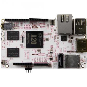

J'ai une pcduinoV3 nano que je n'arrive pas à faire fonctionner sous debian armhf.

- Messages : 5077
Salut et bienvenu sur le forum!
On parle bien de cette carte ?
As-tu essayé avec la méthode Debian "classique" ? https://wiki.debian.org/InstallingDebianOn/Allwinner
naguam a écrit : 22 avr. 2017, 12:04J'ai une pcduinoV3 nano que je n'arrive pas à faire fonctionner sous debian armhf.

Pour le firmware de l'Ethernet, regarde les références de la puce (repérée U12 sur la sérigraphie et le schéma que j'avais trouvé) qui est située juste derrière le connecteur RJ45
Je voulais vérifier que l'Ethernet ne passait pas par l'USB comme sur certaines carte Arduino, et j'avais trouvé le schéma électronique que m'a confirmé que l'Ethernet était bien géré par une puce qui permettait le GigabitEthernet
EDIT : J'ai retrouvé la belle photo sur laquelle j'avais pu lire les références RTL8211E bien visible par ce lien.
Mais de toutes façons, tu verra sans doute le nom du fichier firmware qui a été réclamé par le noyau dans ses messages (dmesg)

Alors voilà ce que j'ai tenté.
Comme avec l'image toute prête le boot avait partiellement marché, je me suis dis que le uboot de la pcduinoV3 non-nano devrait fonctionner et cela me permettrait ensuite de faire la manipulation avec hdmedia. Mais avant de faire la manipulation hdmedia, j'aimerai au moins booter uboot qui est dans toutes les manières d'installer primordial sur la carteSD
J'ai fait de mon mieux en suivant les instructions (avec le truc de la non-nano voir expliqué en haut de ce post) et je n'y suis pas arrivé.
J'ai dd le .bin.gz j'ai oublié de le décompresser quel idiot je fait :p
EDIT a lire avec justification dessous: Or j'ai beau suivre les instruction de cette même docLaDocOfficielle du lien: https://wiki.debian.org/InstallingDebianOn/Allwinner a écrit :EHCI support allows u-boot to boot the kernel, initrd
and dtb from a USB mass storage device such as a USB memory
stick or a USB harddisk. U-boot itself has still to be
installed on an SD card, but the rest of the system can be put
onto a USB device.
https://wiki.debian.org/InstallingDebianOn/Allwinner#Creating_a_bootable_SD_Card_with_u-boot a écrit :Creating a bootable SD Card with u-boot
Since 2015-02-04, Debian provides mainline u-boot images for a variety of supported systems in the daily installer builds at http://d-i.debian.org/daily-images/armhf/daily/u-boot/. The daily builds contain both a ready-made gzipped SD card image (<boardname>.sdcard.img.gz) as well as a gzipped "bare" u-boot image (u-boot-sunxi-with-spl.bin.gz).
The easiest way to create a bootable SD card with u-boot is to copy the ready-made card image to the card, e.g. with
$ zcat Cubietruck.sdcard.img.gz > /dev/SDCARD_DEVICE
Please note that writing the SD card image overwrites an already existing partition table on the card and thereby causes loss of any data that was on the card previously!
U-Boot images can also be taken from the u-boot-sunxi:armhf package. To create a bootable SD card with help of the u-boot-sunxi package, copy the appropriate u-boot image to offset 8kb on the SD card, e.g. with
$ dd if=/usr/lib/u-boot/Cubietruck/u-boot-sunxi-with-spl.bin of=/dev/SDCARD_DEVICE bs=1k seek=8
Unixien?
- Messages : 6363
Le uboot est parfois directement en flash sur ce type de carte, il n'est pas sur la SD. J'ai vu que cette carte à une mémoire flash, ce doit donc étre le cas. Si en plus tu as vu un bouton uboot sur la carte, ce ne fait que le confirmer.
Commence déja à trouver comment y acceder pour changer ses paramétres.
- naguam
- Messages : 28
- Inscription : 21 avr. 2017, 12:20
Bon c'est génial et j'ai accès à l'invite u-boot, cela fonctionne :) plus qu'a continuer avec le truc hdmedia (je vous tiens au courant)
Pour installer u-boot sur la carteSD; j'ai fait la manip de la doc officielle mais sans oublier de décompresser le bon truc.
