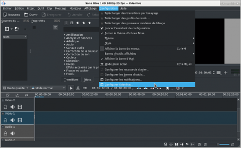

Pour voir j'ai installé Kdenlive. Il est bien en Français...
Donc le seul vrai problème serait avec Cinelerra (s'il y a un problème, car il semblerait qu'il y ait des traductions).

kdenlive est totalement en français (sans doute grâce au paquet kde-l10n-fr. )

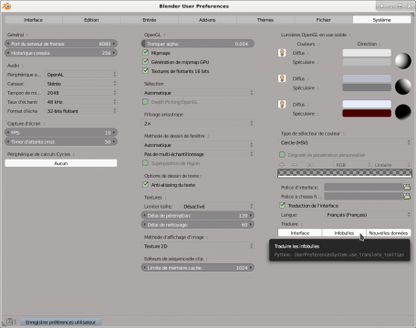

blender est toujours totalement en anglais & cinelerra aussi (ce dernier fait l’objet d’un fil spécifique : Debian & cinelerra)

Pour Blender il fallait chercher un peu...
C'est dans les préférences utilisateur. Debian c'est pas du tout cuit, mais faut quand même y mettre un peu du sien! :icon_mrgreen:
