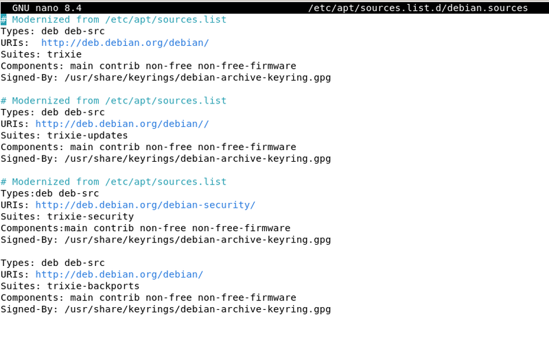

Tu peux supprimer tous les fichiers qui commencent par "archive", c’est juste des vieux dépôts de Bookworm.
Après ça, ouvre "debian.sources" dans ton éditeur de texte pis fixe les erreurs dont j't’ai parlé tantôt, enregistre le. :wink:
Pis fais:
su -
apt update
apt full-upgrade
Si jamais t’arrives pas à fixer les lignes dans "debian.sources", droppe-moi le ici pis j’te le répare.

Bonjour DebDynamiX,

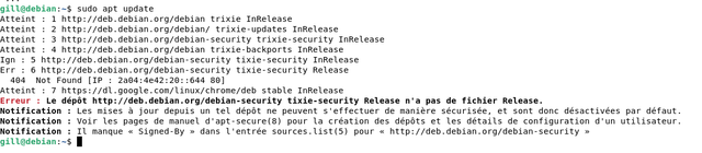

J'ai fait ce que tu as écrit et voici l'erreur du Update que j'ai fait une 2e fois après update, full-upgrade.
À propos les erreurs j'avais déjà corrigées.

T’as laissé passer un bout, check, c’est encore " tixie-security" au lieu de "trixie-security".
Même avec un screenshot tout flou, je spotte l’erreur pareil… j’te jure, le temps du eggnog est ben fini, j’ai juste bu du café. :lol:
Pis refais:
su -
apt update
apt full-upgrade

Tu ne decrais avoir qu'un seul fichier .sources, le debian.sources. Renomme les autres en .sav par exemple.
Si tu en as vraiment besoin, tu les réactiveras les uns aprés les autres.
Pour moi, installer des dépots google sur un systeme libre est un non-sens.

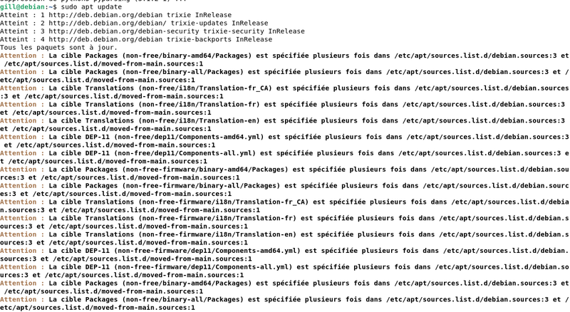

Bonjour piratebab et DebDynamiX
Après les 2 transactions énumérées par DebdynamiX, si je peux dire la liste d'erreurs est encore plus longue, j'ai du chercher pour trouver tixie et il était dans le fichier : moved-from-main-sources, donc corrigé.
Je ne vois pas où se trouve plusieurs fois dans /etc/apt/sources.list.d/debian.sources :3 quand je n'ai que 4 dépôts. Voir les images.
Voici la liste des dépôts
Le fichier /etc/apt/sources.list.d
Après update voici une partie seulement de la réponse
