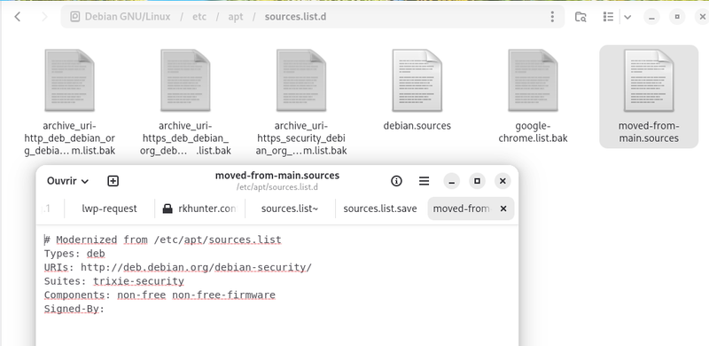

T’as laissé passer un bout, check, c’est encore " tixie-security" au lieu de "trixie-security".
Même avec un screenshot tout flou, je spotte l’erreur pareil… j’te jure, le temps du eggnog est ben fini, j’ai juste bu du café. :lol:

Après les 2 transactions énumérées par DebdynamiX, si je peux dire la liste d'erreurs est encore plus longue, j'ai du chercher pour trouver tixie et il était dans le fichier : moved-from-main-sources, donc corrigé.
Je ne vois pas où se trouve plusieurs fois dans /etc/apt/sources.list.d/debian.sources :3 quand je n'ai que 4 dépôts. Voir les images.
Voici la liste des dépôts
Le fichier /etc/apt/sources.list.d
Après update voici une partie seulement de la réponse

Debian t’avertit que tu as des doublons entre "debian.sources" et "moved-from-main.sources" dans /etc/apt/sources.list.d. Tant que tu vas garder plusieurs fichiers qui pointent vers les mêmes dépôts, il va te ressortir la même erreur, encore et encore.
Messages : 6580
Fait le ménage dans les fichiers comme je te l'ai indiqué, tu auras un systeme plus sain.
Tel qu'il est aujourdhui, ça va fonctionner, mais ça va te poser des difficultés lorsque tu devras maintenir ton systeme.

Dans /etc/apt : il y avait un fichiers sources.save, je l'ai supprimé. Dans /etc/apt/sources.list.d/debian.sources, il y avait : moved-from-main-sources
lui aussi je l'ai supprimé.

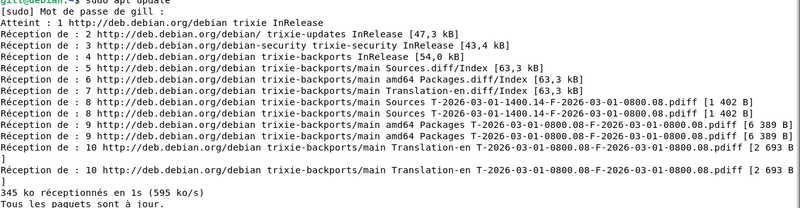

Voici le résultat de ce matin. Merci pour tout piratebab et DebDynamix
Messages : 6580
Il est recommandé par la doc debian
