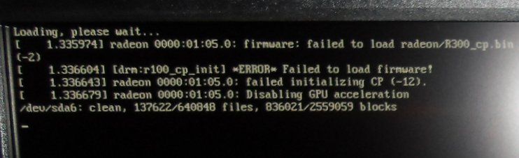

Ce que je ne comprends pas, c'est que comme tu as installé le paquetage firmware-linux-nonfree
le fichier /lib/firmware/radeon/R300_cp.bin devrait donc être trouvé, mais :
Je viens d'installer le paquetage firmware-linux-nonfree version 0.43 dans une machine virtuelle basée sur jessie stable,
et le fichier /lib/firmware/radeon/R300_cp.bin est bien là.
Pourrais-tu vérifier la présence de ce fichier firmware sur ton système ?
[ 1.335974] radeon 0000:01:05.1: firmware: failed to load radeon/R300_cp.bin (-2)

Il n'y est apparemment pas, voila ce que ça me donne ;
erwan@skynet:~$ dmesg | grep firmware
[ 1.334854] radeon 0000:01:05.0: firmware: failed to load radeon/R300_cp.bin (-2)
[ 1.334896] radeon 0000:01:05.0: Direct firmware load failed with error -2
[ 1.335357] [drm:r100_cp_init] *ERROR* Failed to load firmware!
erwan@skynet:~$ ls -l /lib/firmware/radeon/R300_cp.bin
ls: impossible d'accéder à /lib/firmware/radeon/R300_cp.bin: Aucun fichier ou dossier de ce type

Il faut donc arriver à installer le paquetage firmware-linux-nonfree
Mais comme…
pour pouvoir installer firmware-linux-nonfree
Tant que le noyau ne pourra pas charger /lib/firmware/radeon/R300_cp.bin, la carte graphique ne pourra pas fonctionner correctement.
Il faut donc d'abord résoudre ce problème de paquetages.

W: Possible missing firmware /lib/firmware/rtl_nic/rtl8168g-2.fw for module r8169
W: Possible missing firmware /lib/firmware/rtl_nic/rtl8106e-2.fw for module r8169
W: Possible missing firmware /lib/firmware/rtl_nic/rtl8106e-1.fw for module r8169
W: Possible missing firmware /lib/firmware/rtl_nic/rtl8411-2.fw for module r8169
W: Possible missing firmware /lib/firmware/rtl_nic/rtl8411-1.fw for module r8169
W: Possible missing firmware /lib/firmware/rtl_nic/rtl8402-1.fw for module r8169
W: Possible missing firmware /lib/firmware/rtl_nic/rtl8168f-2.fw for module r8169
W: Possible missing firmware /lib/firmware/rtl_nic/rtl8168f-1.fw for module r8169
W: Possible missing firmware /lib/firmware/rtl_nic/rtl8105e-1.fw for module r8169
W: Possible missing firmware /lib/firmware/rtl_nic/rtl8168e-3.fw for module r8169
W: Possible missing firmware /lib/firmware/rtl_nic/rtl8168e-2.fw for module r8169
W: Possible missing firmware /lib/firmware/rtl_nic/rtl8168e-1.fw for module r8169
W: Possible missing firmware /lib/firmware/rtl_nic/rtl8168d-2.fw for module r8169
W: Possible missing firmware /lib/firmware/rtl_nic/rtl8168d-1.fw for module r8169
- Messages : 24
- Inscription : 30 oct. 2016, 21:49
Je viens de redémarrer et je n'ai plus au démarrage le message sur le firmware manquant, j'ai lancé une vidéo et ça ne freeze plus, je crois que c'est bon !
Edit : c'est bon, ça fonctionne, j'actualise mon post pour le mettre en résolu et je vous remercie tous, chacun d'entre vous, pour le coup de main et votre patience, c'est vraiment sympa. Je vais enfin pouvoir me mettre à explorer la bête...
