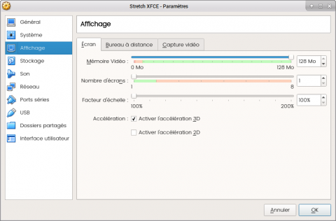

Comment as-tu configuré le système invité ? Tu as mit suffisamment de mémoire vidéo, tu as activé l'accélération 3d ?

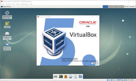

Messages : 5075
Intégration OK de Debian Stretch dans Windows 10 avec VirtualBox 5.1.30...
La solution pour avoir Stretch et le mode plein écran (ou le mode intégré) dans Windows10 est donc de supprimer VirtualBox 5.2 et d'installer VirtualBox (ET l'extension Pack) 5.1.30. :006:
