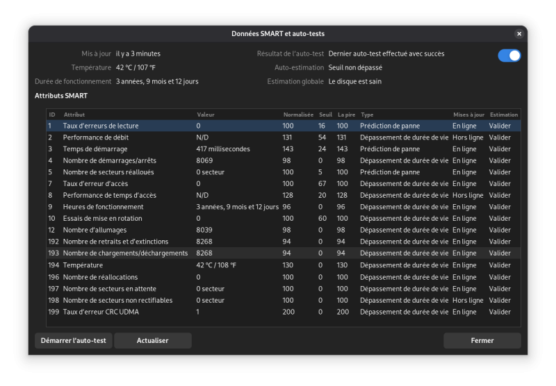

- frank
- Messages : 85
- Inscription : 28 févr. 2021, 21:56
re-salut diesel
la commande "smarctl -a /dev/sdx", il manque un "t", comme ceci smartctl -a /dev/sdx
depuis hier, plus de grattage de disque, enfin.
y a t'il une façon de posté le résultat sans pollué le forum, la liste est trop longue.
mais j'ai un résulta plus court avec gnome-disk
p.s. le problème depuis gnome 48
- diesel
- Messages : 377
- Inscription : 29 oct. 2022, 22:43
Bon,
D'abord, ton disque n'a pas 2 ans, mais presque 4 (3 ans 9 mois). Il n'est pas vieux mais a supporté un nombre d'allumages et d'extinctions élevé (plus de 8 000, soit près de 6 allumages-extinctions par jour).
Par contre, aucun secteur réalloué, ce qui est bon signe.
A titre de comparaison, j'ai un disque dur de 1TO qui a un peu plus de 7 ans, aucun secteur réalloué, mais "seulement" 5 500 démarrages et extinctions. Ce disque (de marque Hitachi) fait peu de bruit lors des déplacements des têtes et ne gratte pas ("j'entends" pas gratter un bruit désagréable de ferraille sur ferraille).
A vue de nez, ton disque a l'air sain.
Amicalement.
Jean-Marie
Amicalement.
Jean-Marie
