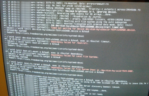

Du coup il démarre... mais en mode maintenance :( :(
Aucun service ne veut se lancer du coup.
Pourtant les montages se font bien, le raid est OK.

Voici le problème au démarrage.
Je pense que le grub est mal réglé non ? Pb d'uuid ?
ben_raven
Messages : 12
Inscription : 08 sept. 2016, 17:07
Ok j'ai le problème :)
Dans la fstab il utilise l'UUID d'un disque pour monter /boot/efi, or c'était l'UUID de l'ancien disque :)
J'ai donc modifié l'UUID dans la fstab depuis le mode maintenance et tout fonctionne youpiiiiiiiiiiiiii
J'ai qd même une question, comment faire pour que en cas de nouvelle panne, le serveur puisse redémarrer ? dois-je préciser "/dev/sda" plutôt que l'UUID de la partition VFAT ?
Merci :) :)
